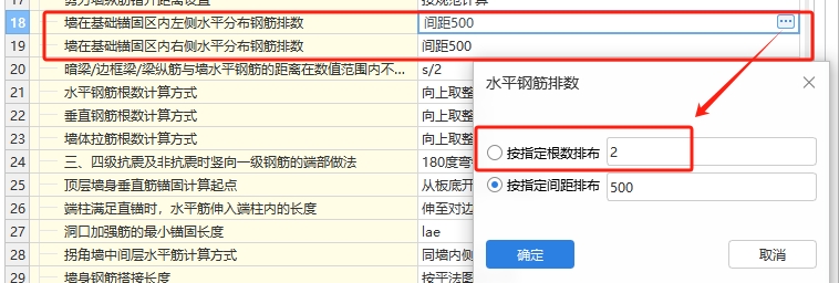

墻長減保護層加彎折長度
這個鋼筋不應該在其他鋼筋中設置
在墻的屬性計算設置中有墻在基礎水平筋的設置
下圖

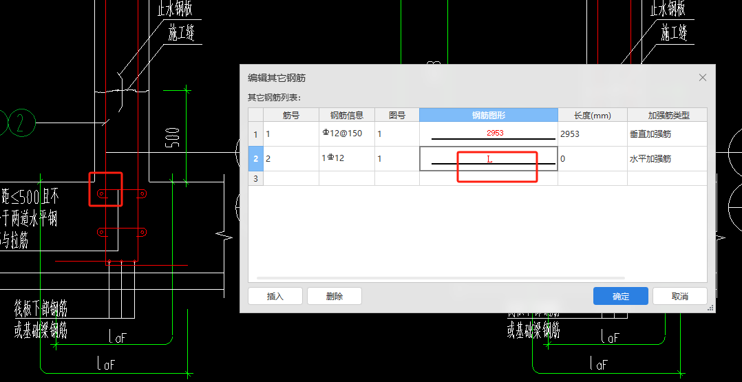

鋼筋的斜向加強筋該怎么計算
請問這個加強筋怎么設置
這個加強筋在其他鋼筋里設置,那么這個加強筋的長度是多少?
鋼筋長度是不是2+1.2*40*0.018=2.864m
請問這種斜向加強筋如何計算?
請問這個垂直加強筋帶彎不帶彎鉤?
