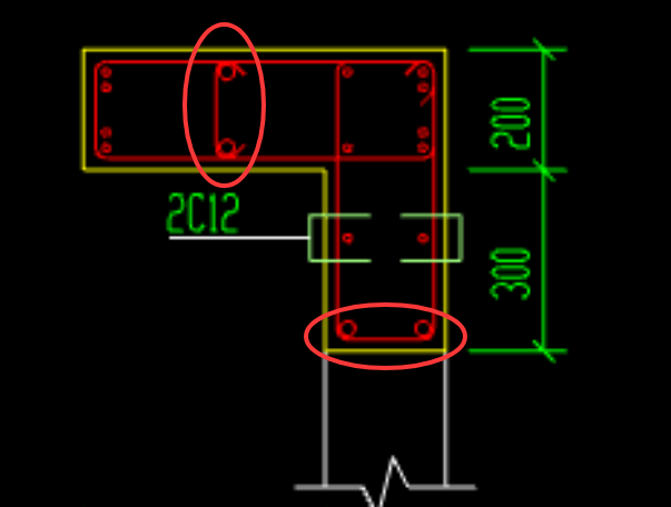

  • 這個柱子的鋼筋一個是空心鋼筋怎么布置,還有是括號里面有個箍筋我應(yīng)該布置在哪里呢?
    箍
  • 分兩個構(gòu)件布置呢

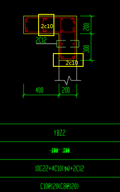

  • 空心鋼筋4根,下圖所示
    箍筋
