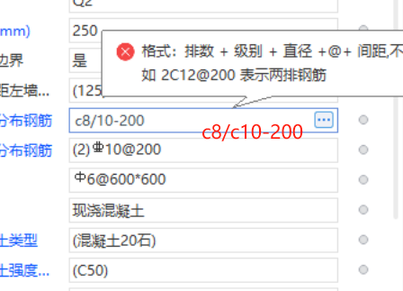

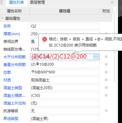

南墻。 2025-03-12 14:47:48 | 廣東省 土建 | 44查看 4回答
阿古木力 黃金專家
答題: 4511 被贊: 1315
C8/C10-200,C10少了C
2025-03-12 14:48:50

C8/C10@200表示 同排存在隔一布一的鋼筋且間距相同時,鋼筋信息用“/”隔開
