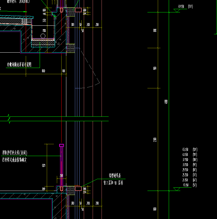

MINGYU 2025-03-12 13:19:06 | 浙江省 土建 | 28查看 2回答
ddxd 黃金專家
答題: 1827 被贊: 568

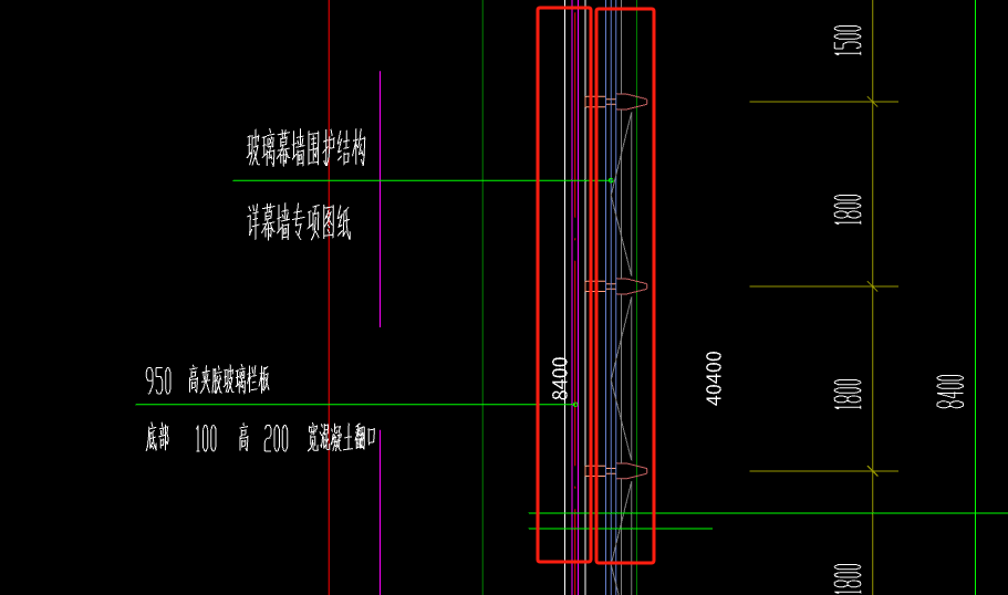

藍色線范圍,粉色是玻璃欄板。
2025-03-12 13:22:08
天山雪豹 黃金專家
答題: 141862 被贊: 18293
右邊
