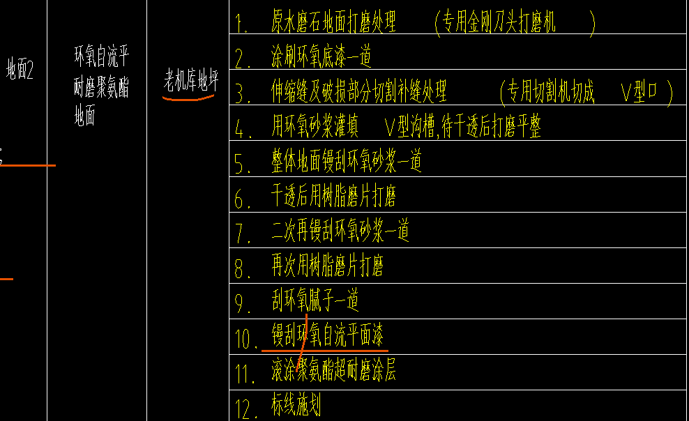

111 2025-03-12 10:54:34 | 遼寧省 土建 | 51查看 1回答
廣岑 鉆石專家
答題: 36585 被贊: 11866
遼寧2017建筑與裝飾定額中
——保溫隔熱防腐工程章節
——其他防腐 環氧自流平防腐地面 底漆一遍+中間層(刮膩子)+ 面漆一遍
——標線施劃——市政定額——道路工程——交通管理設施章節中——相應子目
2025-03-15 14:49:21
這應該怎么套項
