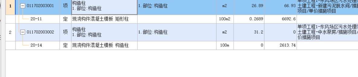

你好,查看構造柱的寬度,如果一致的話,你可以按照:面積/寬度=長度。不過你需要確認這個長度是一側的還是兩側的。
