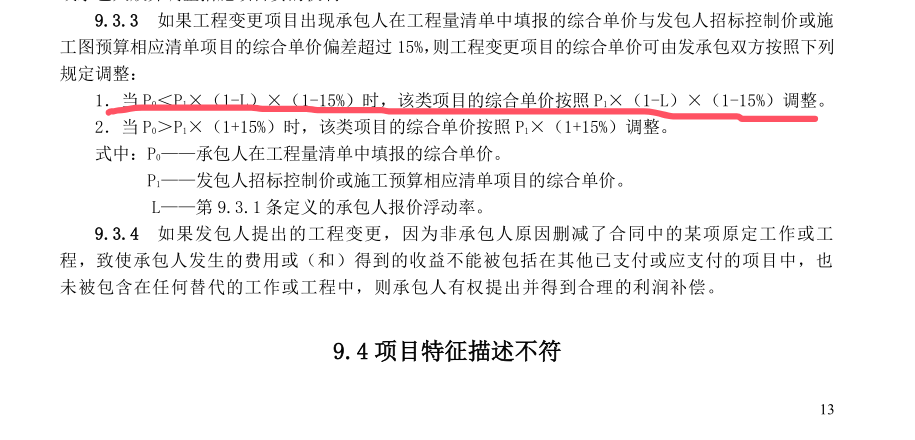

    13清單計價規范里有個條款投標報
    相當于報價浮動再*0.85,損失能少點
    不過還看合同約定,一般都會約定變更洽商量按已有單價,13清單計價規范里清單缺陷也是和變更一個原則
    啥事不外乎一個公平合理。招標肯定有合理的控制價,你投標8立55元/立,雖然實際成本少了約50萬,但少的錢相當于你揉進了其他清單項,如果有清標過程,那就應該把這個油價加上去,其他地方減掉50萬,再變更的話按清標單價,相當于你投標立沒有虧。現在沒有清標單價,這可咋辦呢·······如果合同里約定嚴格了,雖然計價規范有條款,但好像甲方也可以堅持按合同,但確實屬于甲方設計失誤,貌似都讓施工抗也不公平。如果甲方好說話點適當考慮公平合理,協商的最好結果是 按計價規范的調整方法,120萬估計能虧個30萬。不行只能去造價處,感覺造價處也只會讓協商。實在不行只能打官司,畢竟100多萬也不是小數。剛覺打官司可能會傾向于施工單位一點吧
