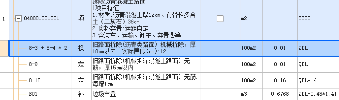

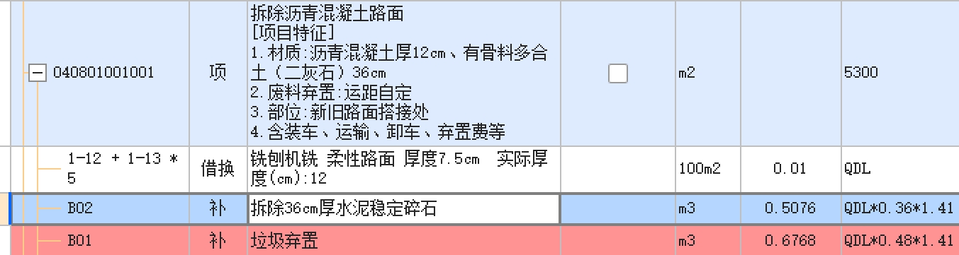

  • 市政道路需要拆除,包含拆除人行道面積電力管溝、瀝青路面及路基結構層,怎樣套定額?
    1、市政道路拆除瀝青路面和二灰碎石結構層,套定額哪個比較合適?管溝

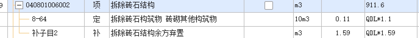

    2025-03-11 22:25:10 補充
    拆除磚砌電力管溝這樣套合適不?謝謝答疑解惑
  • 你好,分別按照不同部位、材料選擇對應的額拆除定額子目。這個2004市政定額中有拆除的定額子目,或者市政養護定額中都有拆除的定額子目的。
    2025-03-11 22:45:01
  • 拆除瀝青路面及墊層的適用第一項,路面銑刨適合在原墊層上直接恢復瀝青。
    墊層機械拆除無筋可以用
    市政工程可以用磚石構筑物拆除,如建筑工程適用砌體拆除實心墻
    2025-03-12 08:28:50
  • 各項分別計算并套對應的
