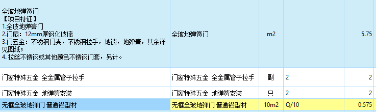

  • 這個全玻地彈門套的對嗎?還差東西嗎
    定額
    2025-03-11 15:10:34 補充

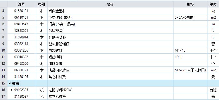

    答疑解惑這是定額里的材料
    1、要看門的子目中是否已經包括五金,如果實際與定額不一樣時可以調整
    2、還要看定額是的玻璃與實際要求的玻璃是否一樣,不同時可以調整
    如果五金不包括,你套的就是對的
    2025-03-11 15:09:26
  • 對的,定額五金要扣除
