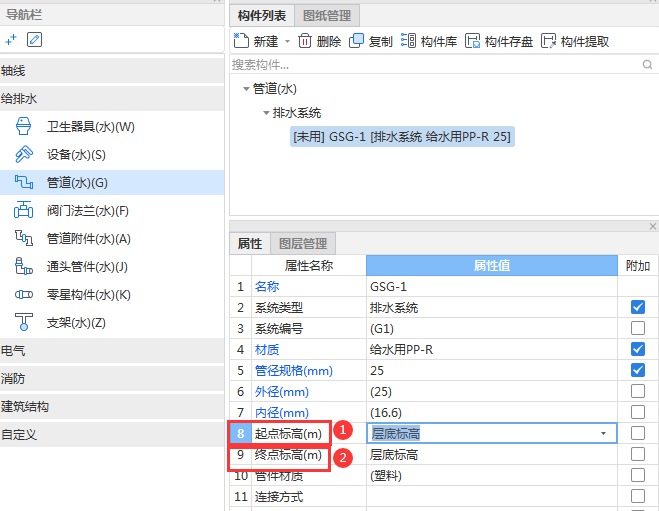

廣聯達繪制管道排水能按坡度繪制嗎,我輸入最低點及坡度,讓軟件自動計算起點高度

可以

存在坡度,管道也是可以調整設置不同標高的

如果有必要的話,可以設置成一頭高一頭低(不是讓軟件自動計算)
