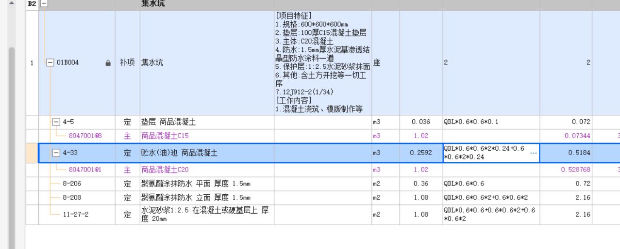

111 2025-03-11 12:03:40 | 陜西省 土建 | 43查看 2回答

截圖紙看看吧

你好,這個你可以在軟件中設置模型,計算工程量。至于防水和抹灰,這個指的是內部的,那就是按照600*600的邊長、深度600進行計算這個面積的。
