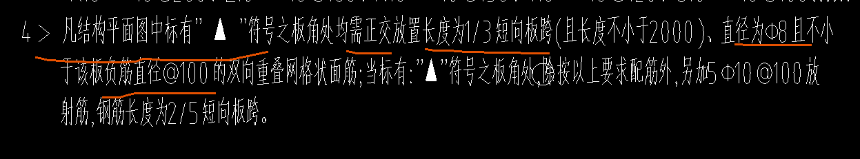

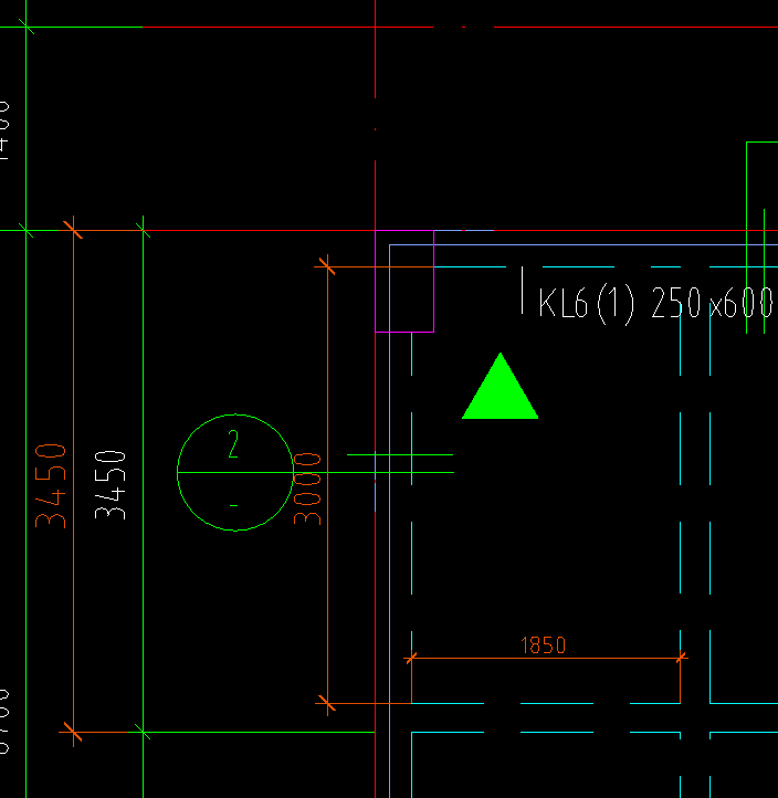

問題:如圖所示,三角符號位置處需要布置附加筋,那么附加筋的長度是應該用2米長還是1.85米長,即當板的短跨長度不滿足2米的時候是按板的短跨最大長度還是要按2米

長度不小于2米 按2000
