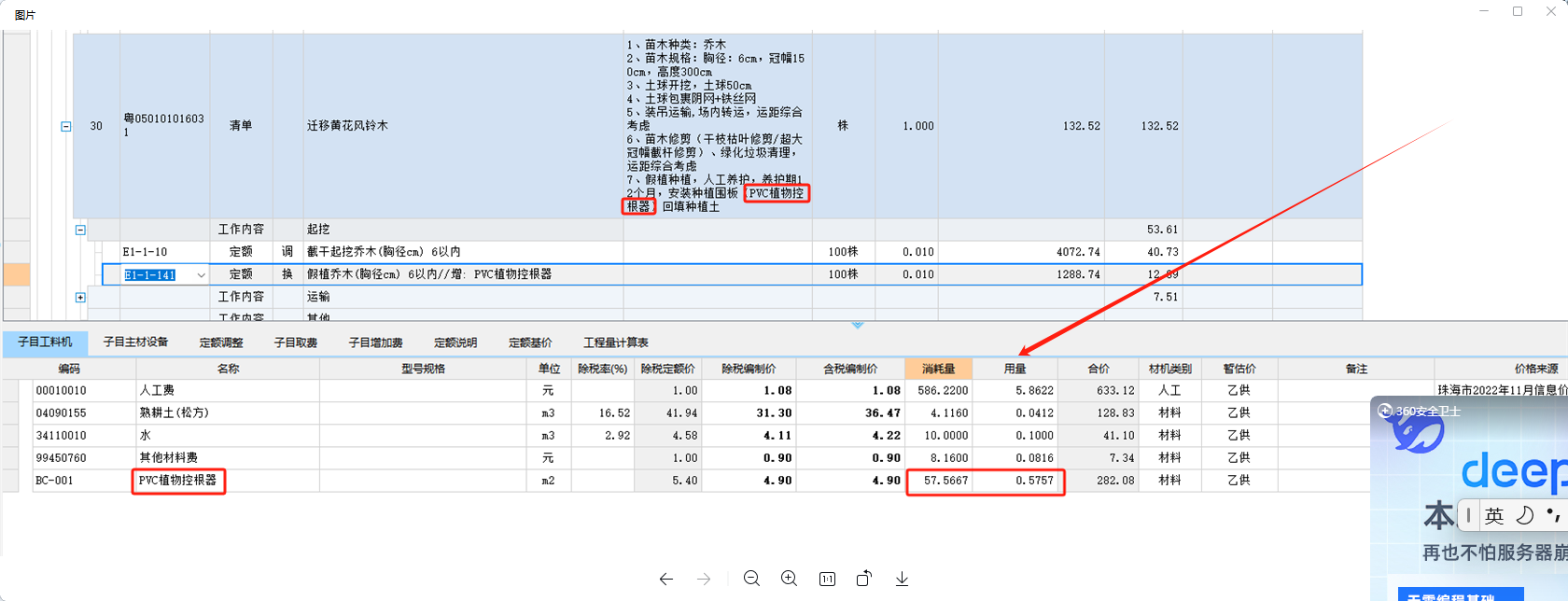

軟件根據工程量含量推算出來的;
2025-03-11 11:14:59
廣岑 鉆石專家
答題: 35267 被贊: 11429
定額含量*工程量
具體查詢定額下——兩個定額中的工料機構成*工程量

綜合單價分析表中的數量怎么算
綜合單價分析表中的數量怎么算,能直接換算成工程量嗎,新人,能詳細點解釋嗎
