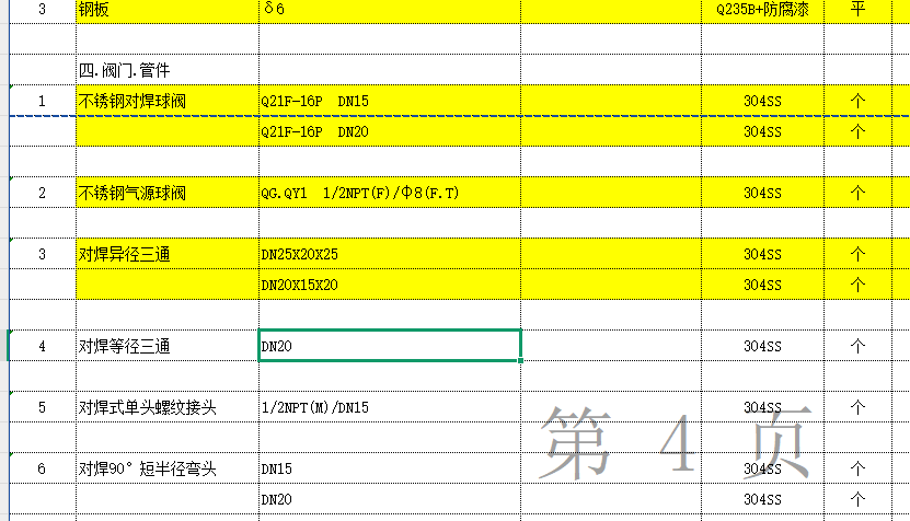

  • 自控專業中,對焊異徑三通怎么套定額?
    三通套什么定額
    自控專業,對焊異徑三通一頭連接儀表,一頭連接電涌保護器,一頭連接防爆鏈接軟管,1.這個對焊異徑三通套什么定額,2.對焊短半徑彎頭套什么定額?
  • 包含在管道定額了,僅補充主材。
    2025-03-11 09:54:47
  • 管件含在管道中 不單獨計取
    2025-03-11 09:56:32
  • 管件含在管道中 不單獨計取
    如果找不到,你一套取一個閥門定額,然后修改下工料機,機械,交流電焊機。再把閥門主材修改成三通件
    首次提交 2025-03-11 09:57:49  最近修改2025-03-11 09:58:47 (修改過1次)
  • 在管道定額中補充主材
    2025-03-11 11:32:24
