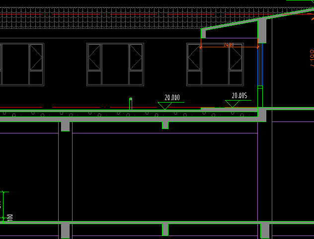

    根據2013建筑面積計算規(guī)范,是不是所有檐廊不論挑出多少,只要沒有維護設施都不計算建筑面積?,如圖所示,在屋面層挑出2.4米檐廊,無維護設施,是否可以計算一半建筑面積?2013建筑面積
    是的,不計算

  • 2.4米的位置,不計算建筑面積的。

  • 不計算面積

  • 看圖不計算
