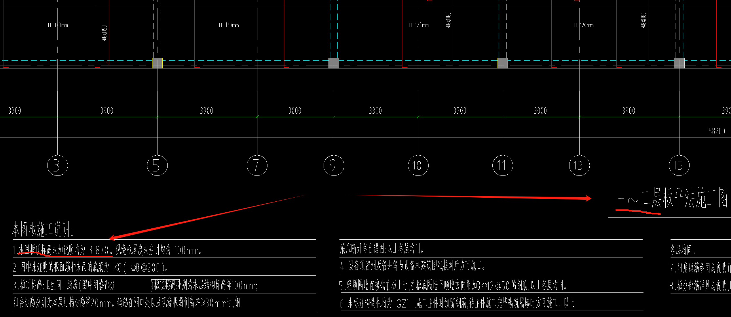

  • 一~二層板的圖,為啥圖紙說明寫標高都是3.870?只有一層板,還是有兩層板?

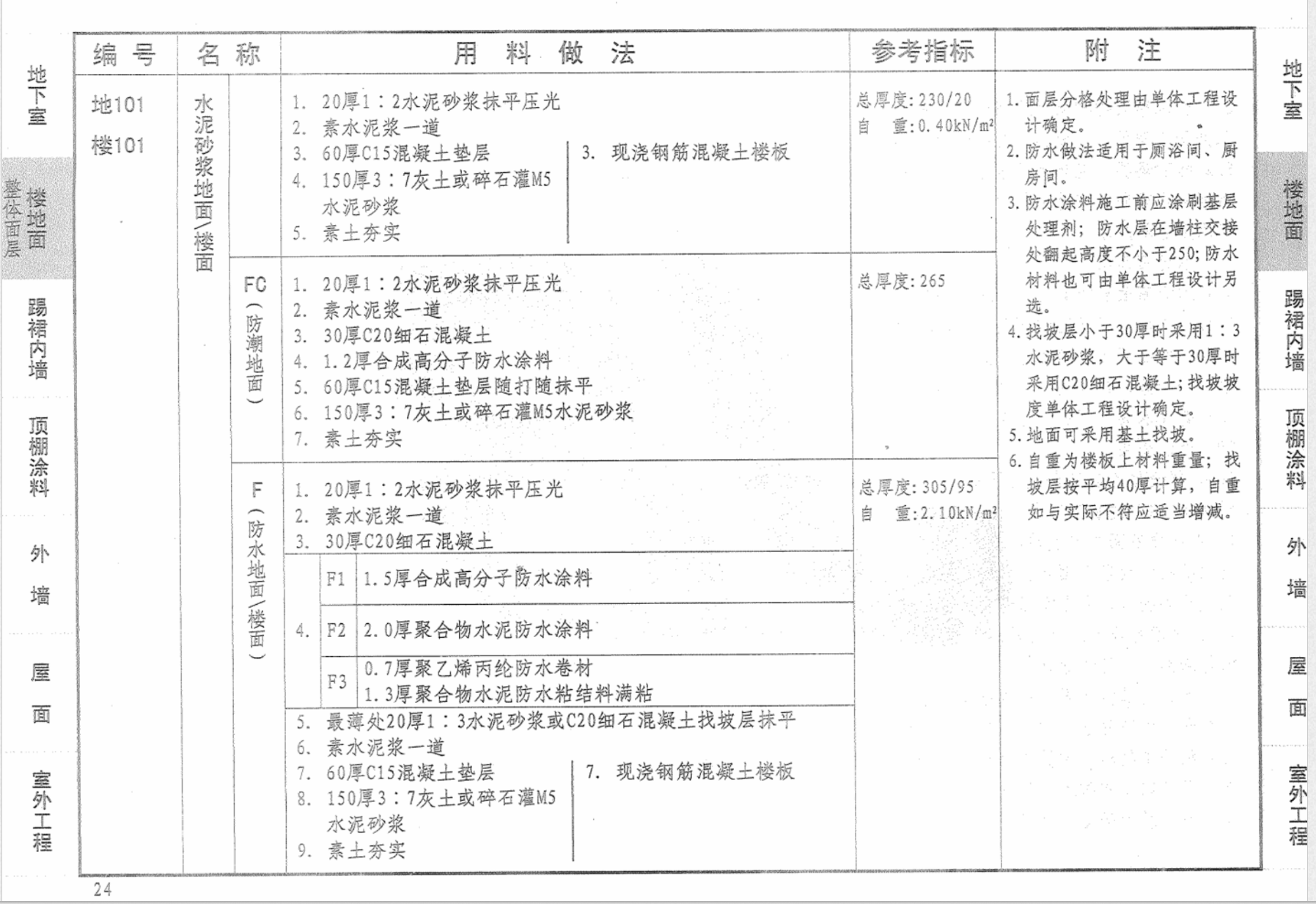

    下面有筏板基礎的。一層的底板是填房心土,按做樓地面施工?還是要按“一~二層梁平法施工圖”、一~二層板平法施工圖”施工?
    筏板基礎
    樓地面
    沒有地下室時一層底板按回填土加地面做法
    二層是按樓面做法
    你看一下有沒有剖面圖,根據 層高去確定,應該是一層和二層板的做法一樣,只標注了一層的,
    也可以直接與設計人員去聯系確定看看是不是標注有誤

  • 是2層板,圖紙標注失誤
    2025-03-10 17:11:28
  • 對照立面圖看看吧
