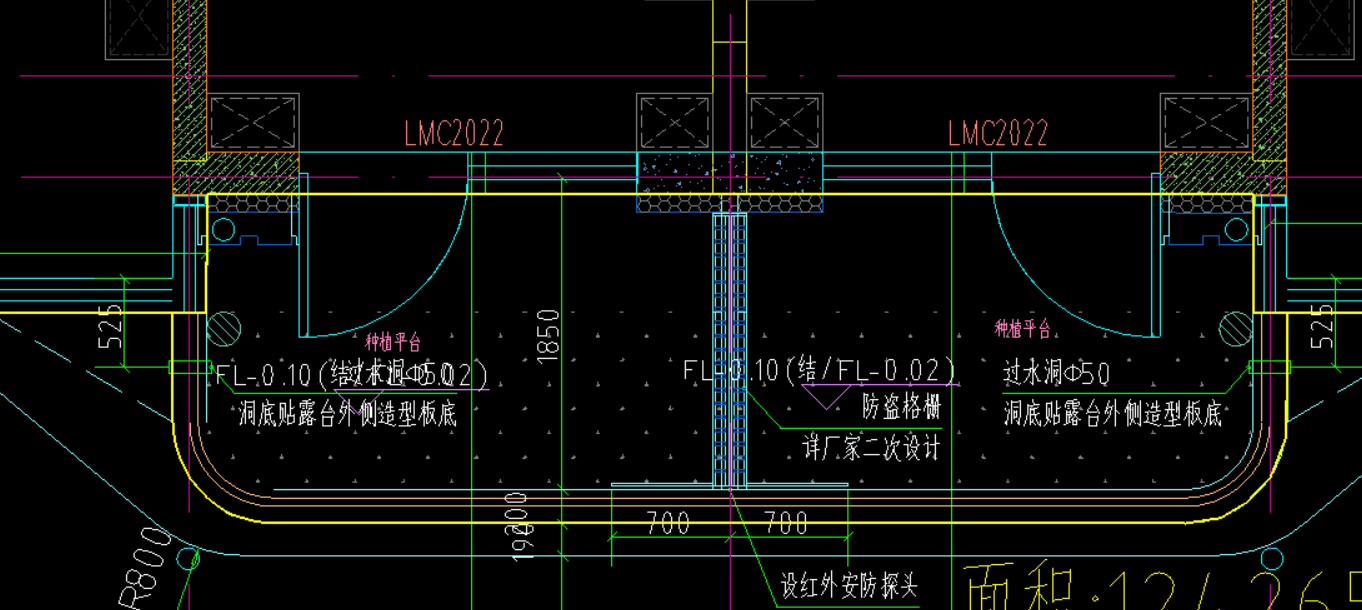

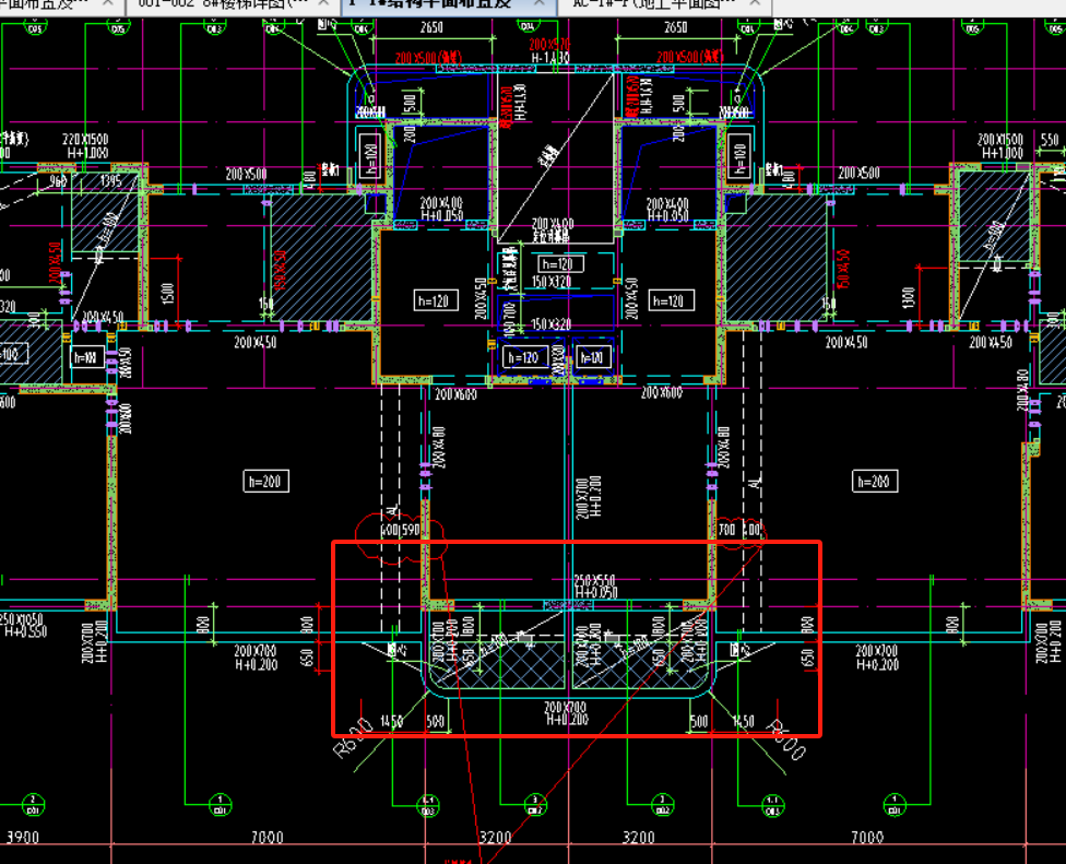

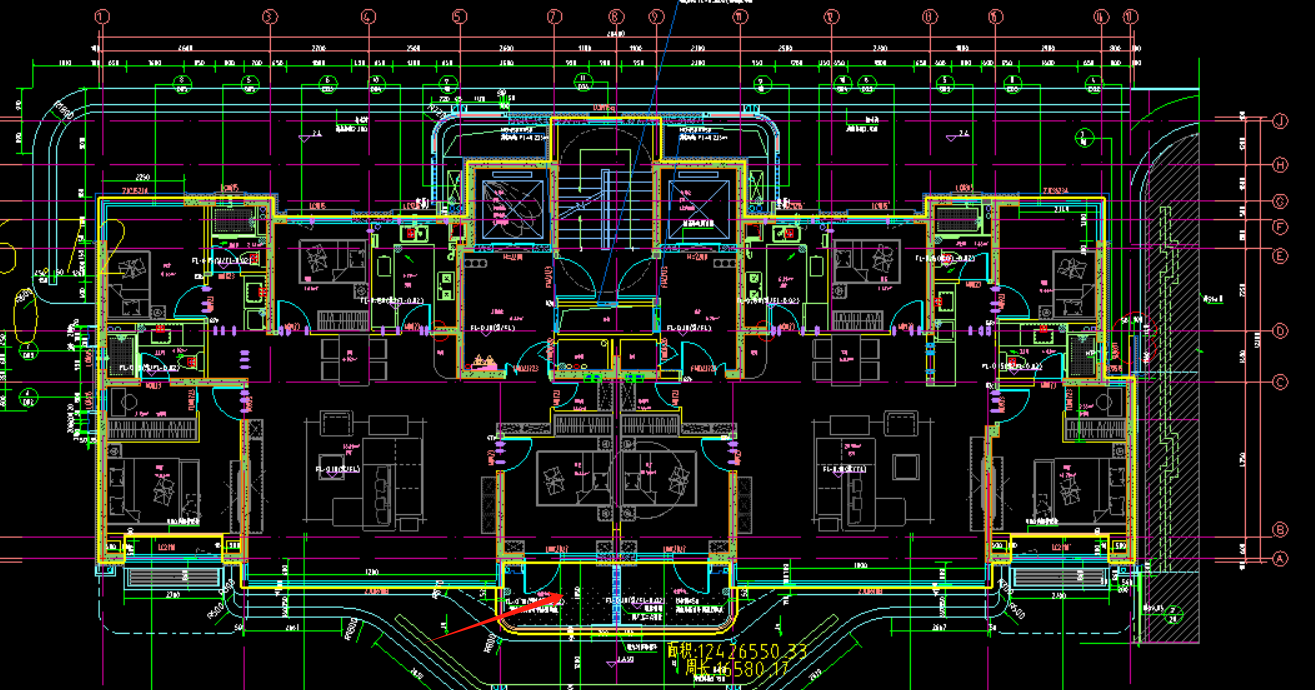

    各位老師 麻煩問下 這種“種植平臺”能算上建筑面積嗎?有依據嗎 (規范之類的)有梁板梁板
    2025-03-10 16:48:18 補充
    答疑解惑結構部分 有梁板
    有頂板嗎,有門與室內連同嗎
    如果都有就可以計算
    2025-03-10 16:46:52
  • 這種圖是典型的偷建筑面積的設計,明明是陽臺,搞點花樣說成種植平臺,你如果是用來繳納什么稅費的,可以不計算建筑面積。
    2025-03-10 16:55:37
  • 你好,有頂板的話,可以考慮計算1/2或者全面積。沒有頂板這個就是露臺,那么這個是不計算建筑面積的。
