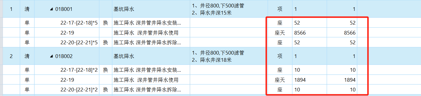

  • 請(qǐng)問一下各位老師,基坑降水按使用天數(shù)計(jì)算,施工單位報(bào)了工期的天數(shù),可以給嗎,如圖
    RT,施工單位報(bào)了安裝,拆卸,和使用費(fèi),是不是應(yīng)該有一個(gè)簽證之類的,確認(rèn)現(xiàn)場(chǎng)有多少個(gè)井,然后還有使用費(fèi),這個(gè)天數(shù)怎么確認(rèn)。
    天數(shù)計(jì)算
我來答 收藏  舉報(bào)
全部回答 (6) 首答僅用{{minutesHtml}}
    投標(biāo)時(shí)如果報(bào)了降水價(jià)格,結(jié)算時(shí)按合同結(jié)算,如果中間增加的降水項(xiàng)目,需要簽證。
    2025-03-10 14:03:26
  • 需要有現(xiàn)場(chǎng)確認(rèn)資料的
    2025-03-10 13:54:21
  • 看圖是按清單計(jì)價(jià),按項(xiàng)計(jì)算
    2025-03-10 13:54:41
  • 這個(gè)是需要確認(rèn)的,如果是整個(gè)工期內(nèi)都有降水就需要按工期去計(jì)算
    如果只是基礎(chǔ)施工時(shí)有時(shí)就按基礎(chǔ)施工的工期計(jì)算
    這些是需要根據(jù)現(xiàn)場(chǎng)實(shí)際情況去確定的
    首次提交 2025-03-10 13:58:15  最近修改2025-03-10 13:58:38 (修改過1次)
  • 降水設(shè)施及臺(tái)班,有包干的,按實(shí)計(jì)算的,分情況計(jì)算
    2025-03-10 14:00:52
  • 需要甲方和監(jiān)理認(rèn)可的降水方案、監(jiān)理認(rèn)可的施工記錄和驗(yàn)收資料、工程量簽證
    2025-03-10 14:03:21
