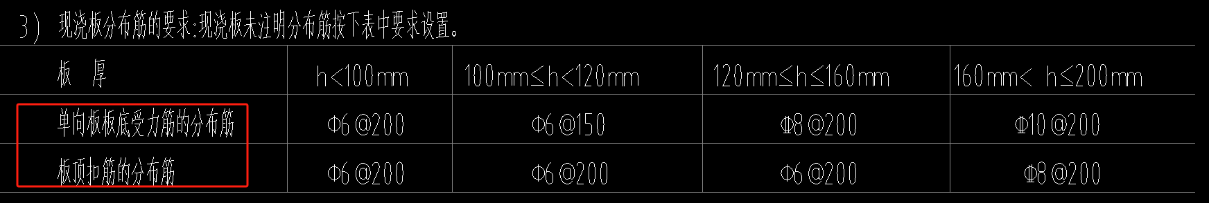

單向板的應該是用面筋布置
所以設置的時候按下面的負筋的設置就可以
2025-03-10 13:47:02
李凱 白銀專家
答題: 8503 被贊: 8684
面筋按負筋布置,設置分布筋,底筋按雙向布置有一個方向是分布筋
2025-03-10 13:50:16
將軍峰 鉑金專家
答題: 169342 被贊: 97125
設計圖中沒有標注的分布筋,受力筋的分布筋 按照上面一行,板頂負筋的分布筋按照下面一行說明布置 ,,
2025-03-10 13:53:04

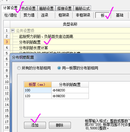

請問這種情況軟件中如何設置板分布筋
板分布筋設置問題
板分布筋設置如圖,請問各位老師應該怎么在廣聯達軟件中設置?
請問這種的板分布筋在鋼筋的計算設置分布筋那兒怎么設置
板底設置了分布筋,還用加這個單向板板底分布筋嗎?
設計說明中說板厚小于120時才用A6-250的分布筋,就是計算設置中設置好的A6-250,那么同一模型中還有板厚130的板,它的分布筋應該怎么體現?求截圖
