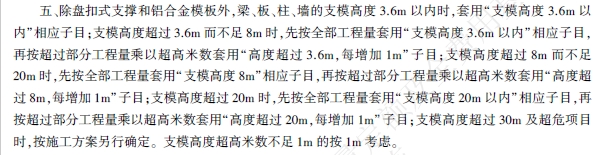

    消耗量第16章模板工程,章節說明第5條“支模高度超過3.6m而不足8m時,先按全部工程量套用“支模高度3.6m以內”相應子目,再按超過部分工程量乘以超高米數套用“高度超過3.6m,每增加1m”子目,請問該如何理解。
    例如,5m高的柱子模板共計100m2,其中3.6m以內模板70m2,3.6m至5m高度模板30m2,第一個子目“支模高度3.6m以內”工程量為100m2,第二個子目“高度超過3.6m,每增加1m”工程量是不是30*(5-3.6)=30*1.4=42
    5m高的柱子模板共計100m2,其中3.6m以內模板70m2,3.6m至5m高度模板30m2。
    第一個子目“支模高度3.6m以內”工程量為100m2,第二個子目“高度超過3.6m,每增加1m”工程量是30*(5-3.6)=30*1.4=42。
    是這樣的。
