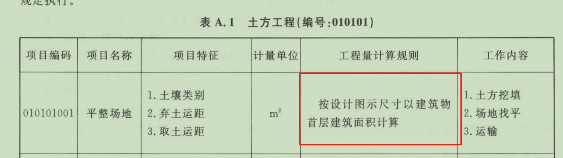

    清單規則
    按設計圖示尺寸以建筑物首層建筑面積計算; 清單不考慮外放寬的。
    (望采納,點贊)
    平整場地

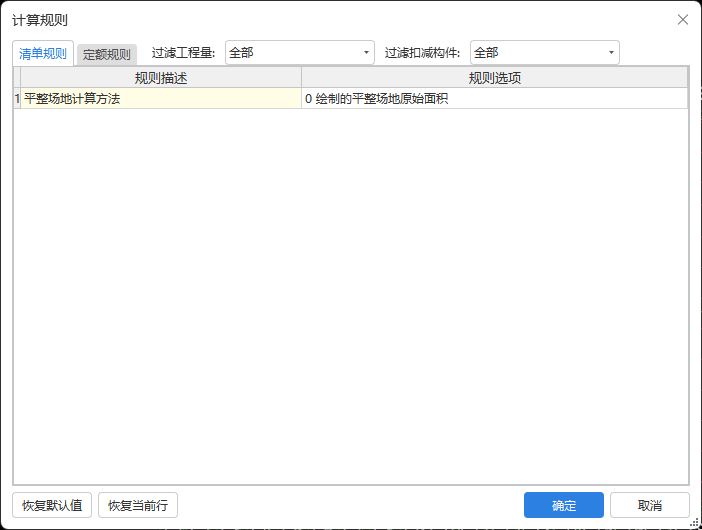

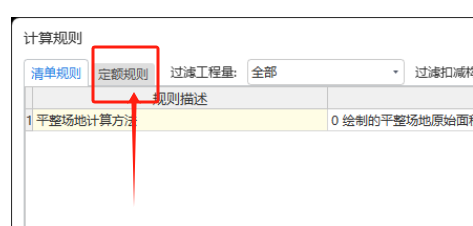

  • 點擊定額計算規則,
    首次提交 2025-03-10 10:48:47  最近修改2025-03-10 10:49:08 (修改過1次)
  • 如果定額計算規則是在加2米的,那個這個需要在組價的時候考慮這2米范圍的價格。如果定額和清單計算規則一致,那就沒有問題了
    首次提交 2025-03-10 10:49:13  最近修改2025-03-10 10:51:48 (修改過1次)
  • 清單規則首層建筑面積計算
    2025-03-10 11:08:32
