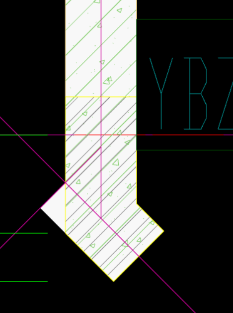

  • 這里多余的剪力墻部分怎么畫啊
    多余剪力墻
    2025-03-10 10:21:28 補充

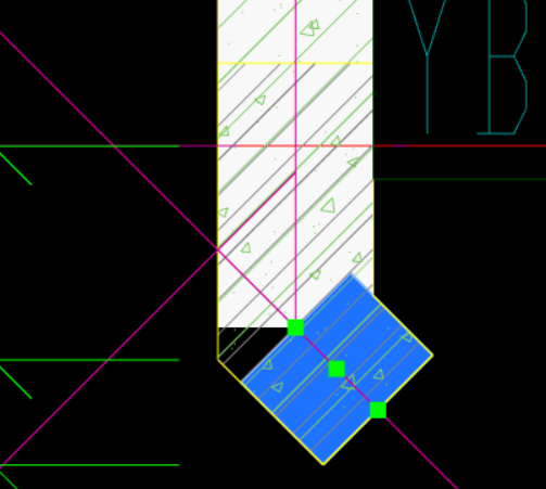

    這里剪力墻不是像1多了就是像2少了,怎么處理啊
  • 端頭,就這樣就可以了
    2025-03-10 10:20:16
  • 按圖2就行
    2025-03-10 10:20:17
  • 這邊有暗柱,所以不需要畫剪力墻
    2025-03-10 10:21:42
  • 圖二就行 如果覺得不順眼 就畫墻的時候按F4 按著左邊線畫
    2025-03-10 10:21:45
