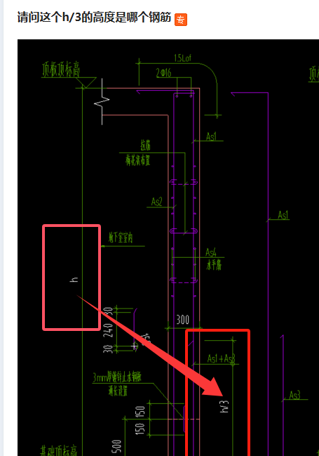

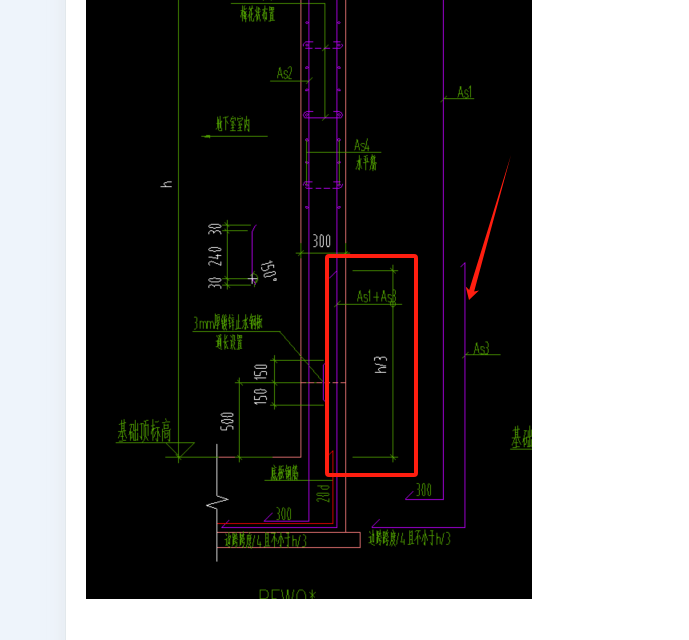

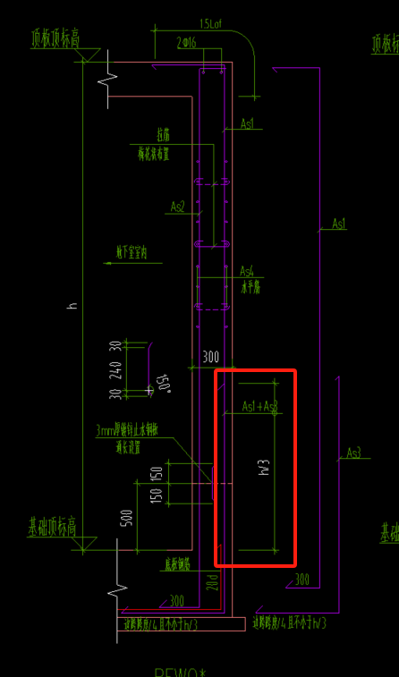

底部的垂直加強筋,在定義界面其他鋼筋地方輸入
2025-03-10 10:18:35
GXZ 鉆石專家
答題: 233440 被贊: 44362
是As3鋼筋,是屬于附加鋼筋,要在剪力墻屬性其他鋼筋里編輯,長度是層高1/3并加基礎厚度及彎折錨固
