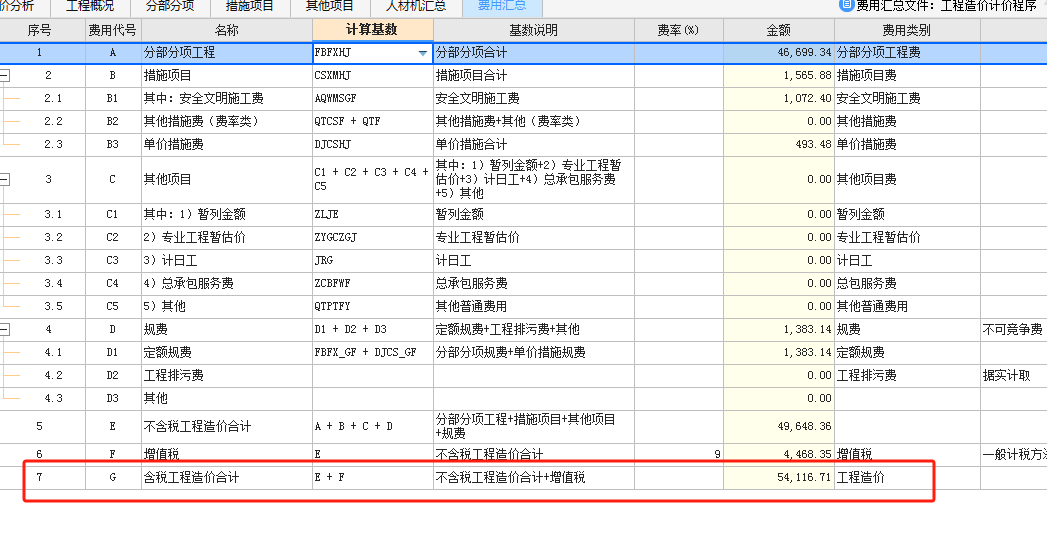

  • 除了安全文明施工費外其他下浮5個點,廣聯(lián)達軟件怎么設(shè)置?
    安全文明施工費在費用匯總里面設(shè)置。總造價扣掉安文費,費率95.然后再加上安文費。然后再取增值稅9.
    2025-03-10 10:17:13
  • 修改費率。
    2025-03-10 10:13:09
