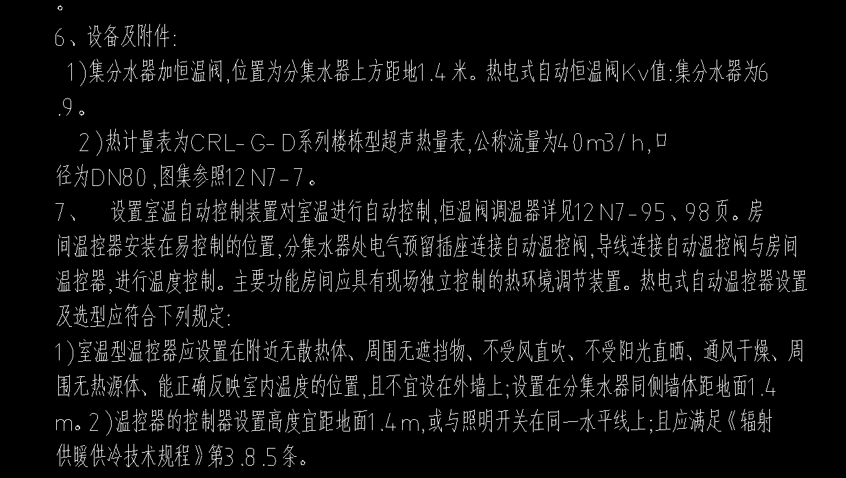

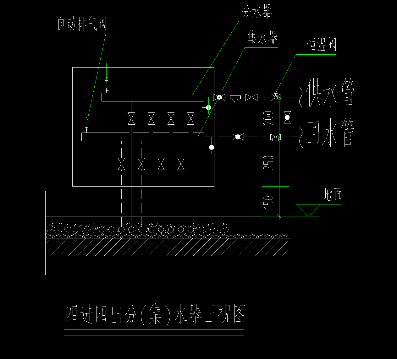

    請問按照圖紙說明和圖集,集水器前方設置了恒溫閥及恒溫閥調溫器了還需考慮設置各回路的溫控執行器和各房間的溫控開關嗎?弱電圖弱電
    2025-03-10 12:29:55 補充
    電氣強弱電圖紙中都沒有控制線路圖
    2025-03-10 12:30:38 補充
    學校的采暖
  • 你的問題看水圖,沒有用。本截圖只有溫控閥,沒有電氣線路。-
    沒有電氣圖,也需要電氣控制管線(簡單的,按管內穿5根電線計算。)
