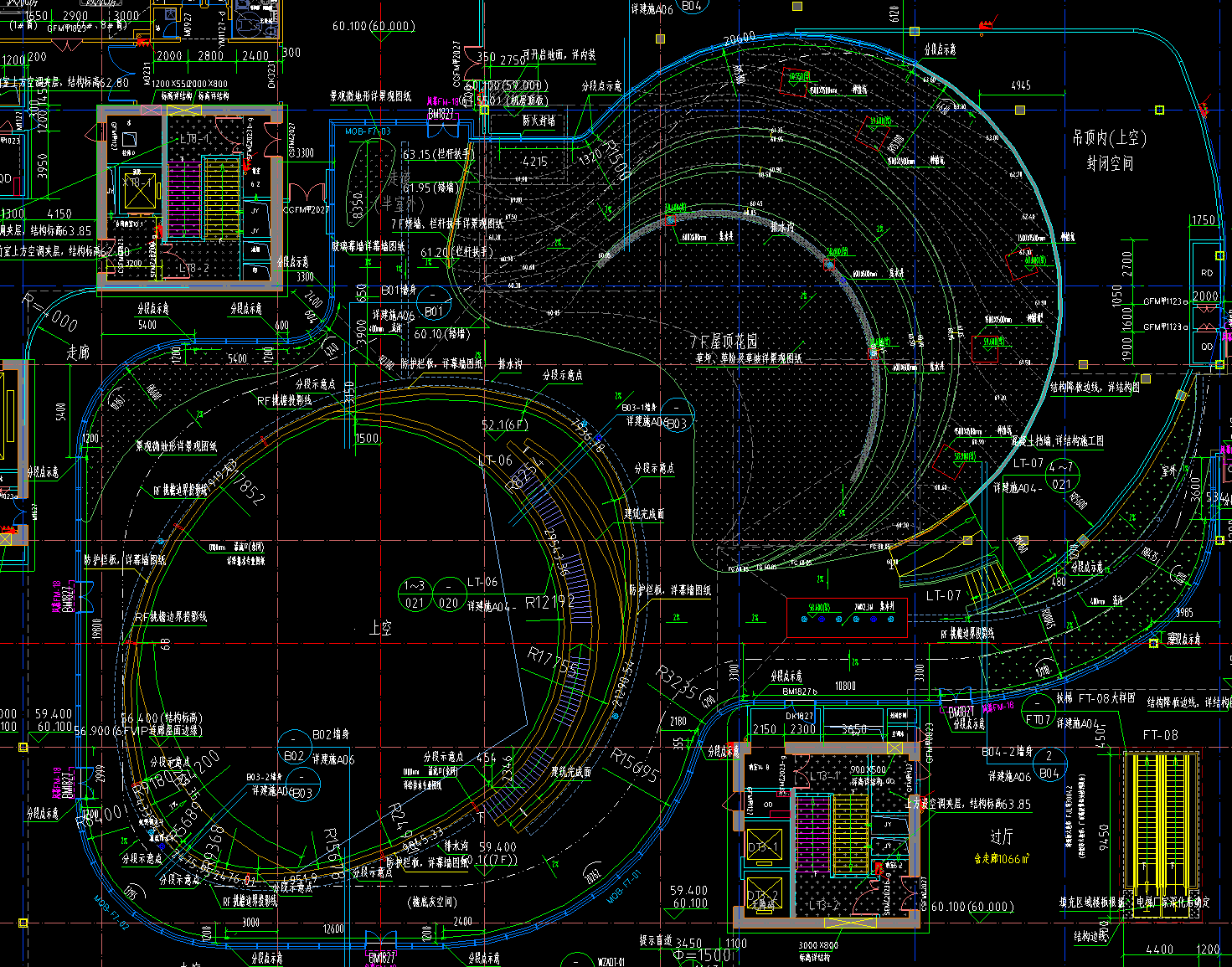

    不規則弧形屋面放坡,已知最薄處20厚,放坡坡度2%(如下圖),如何去劃分區域計算平均厚度呢,求老師指點一下。
    分區域
    坡度
  • 1、根據雨水口位置,按雨水口分隔成塊,在根據面積,計算加權平均厚度;
    2、現場施工也是根據雨水口位置分塊調整厚度;
    2025-03-09 19:00:25
  • 理論上外弧中點到內弧中點切線長*0.02/2=切線中點厚,當然沒加上最薄的0.02cm,便是屋頂平均厚度,再量出屋頂面積*均厚=混凝土用量,不知我說清楚嗎?更不知你明白否。但你這個異性頂,只能算個大概,接近值就行,
    2025-03-09 19:12:38
  • 找個最長的排水口,找個最短的,根據坡度計算出平均值,
