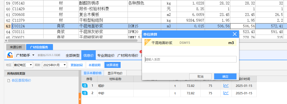

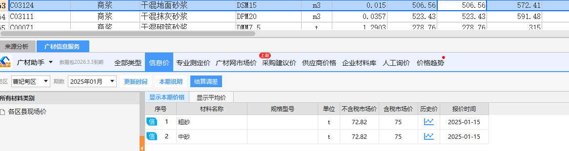

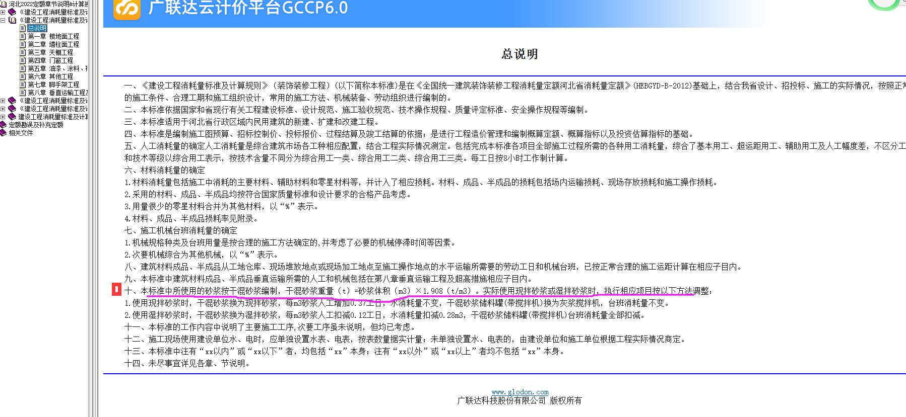

請問砂漿的m3和噸的換算系數是多少?
廣岑 鉆石專家
答題: 36382 被贊: 11786
首次提交 2025-03-09 11:33:51 最近修改2025-03-09 11:38:00 (修改過1次)
nh 鉆石專家
答題: 135152 被贊: 27882
搜索選擇對應的單位,一般不換算
