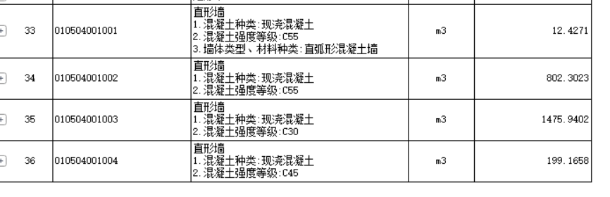

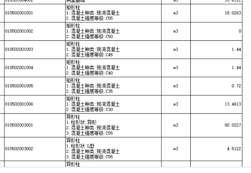

  • 請問剪力墻中的暗柱為什么有的算體積了有的并入剪力墻中
    并入
    暗柱

  • 剪力墻是根據當地定額規則計算的
    首次提交 2025-03-09 10:14:40  最近修改2025-03-09 10:14:57 (修改過1次)
  • 有體積的是因為暗柱沒有用剪力墻覆蓋
    2025-03-09 10:16:46
  • 有體積的暗柱,沒有剪力墻覆蓋
    2025-03-09 10:21:43
  • 附墻柱是并入相鄰剪力墻內的,獨立柱才單獨計算
    2025-03-09 10:37:35
  • 當地定額的計量規則這樣的
    2025-03-09 11:05:07
  • 暗柱屬于剪力墻的一部分,不單獨計算混凝土 模板 腳手架,如果軟件里暗柱計算體積了,說明暗柱范圍內沒有滿畫剪力墻
    2025-03-09 16:51:08
