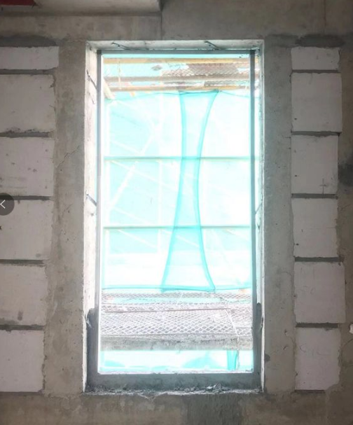

  • 門窗邊的混凝土邊框有馬牙槎嗎?
    馬牙槎
全部回答 (7) 首答僅用{{minutesHtml}}
  • 一側(cè)有一側(cè)沒有
    2025-03-08 15:41:37
  • 要有的
    2025-03-08 15:41:39
  • 要看窗間墻有多長的
    2025-03-08 15:42:05
  • 應(yīng)該有
    2025-03-08 15:42:30
  • 與門窗交接一面不需要設(shè)置馬牙槎,另一面需要。
    2025-03-08 15:44:20
  • 同磚墻連接處要的
    2025-03-08 15:52:04

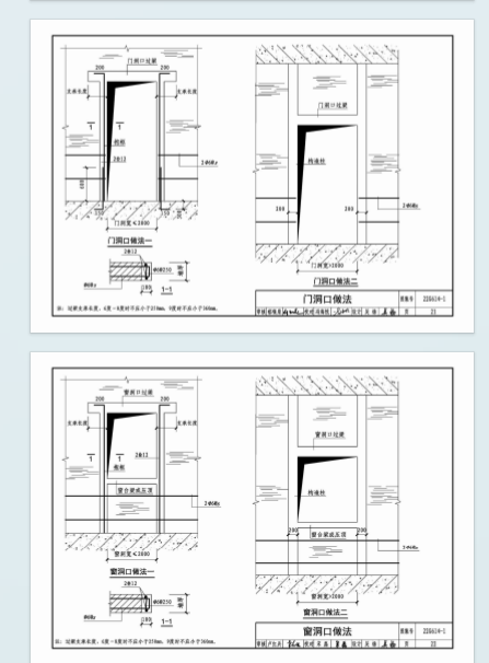

  • 1、一般抱框柱沒有馬牙槎;
    2、看22G614第21、22頁。
    邊框
    2025-03-08 16:08:59
