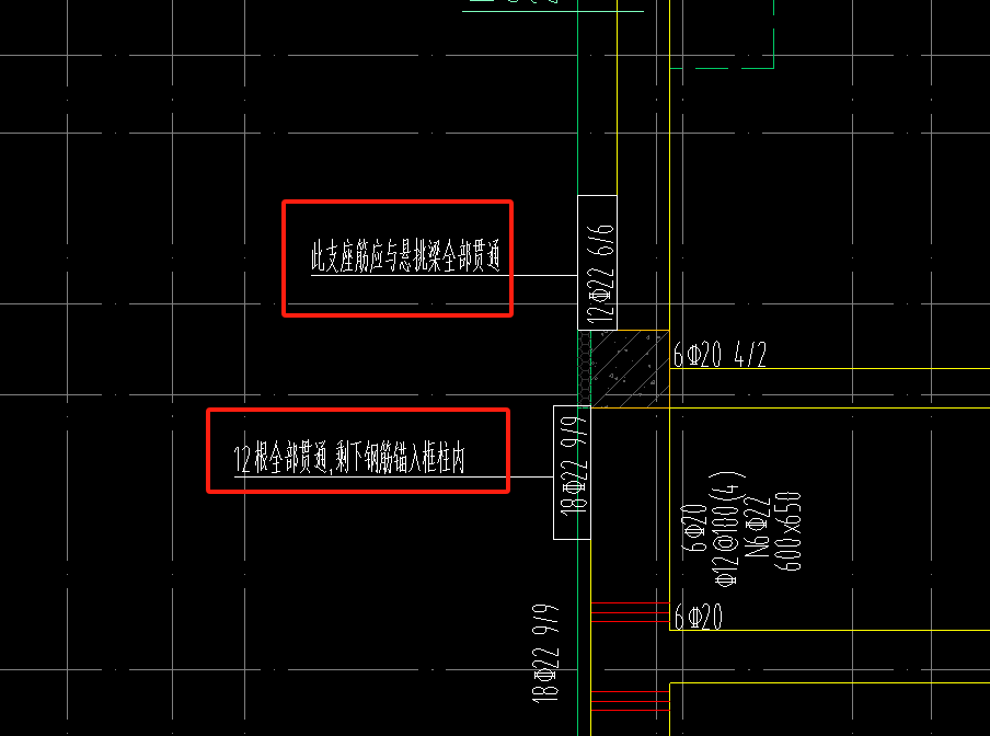

一 2025-03-08 10:18:18 | 重慶市 土建 | 72查看 2回答
歡樂心中飛雪 鉆石專家
答題: 133660 被贊: 42344
不需要設置,軟件默認計算就是這樣的
2025-03-08 10:19:06
勿丶念
答題: 65 被贊: 74
右支座鋼筋輸入18C22 9/9-6,懸挑貫通不用管。
