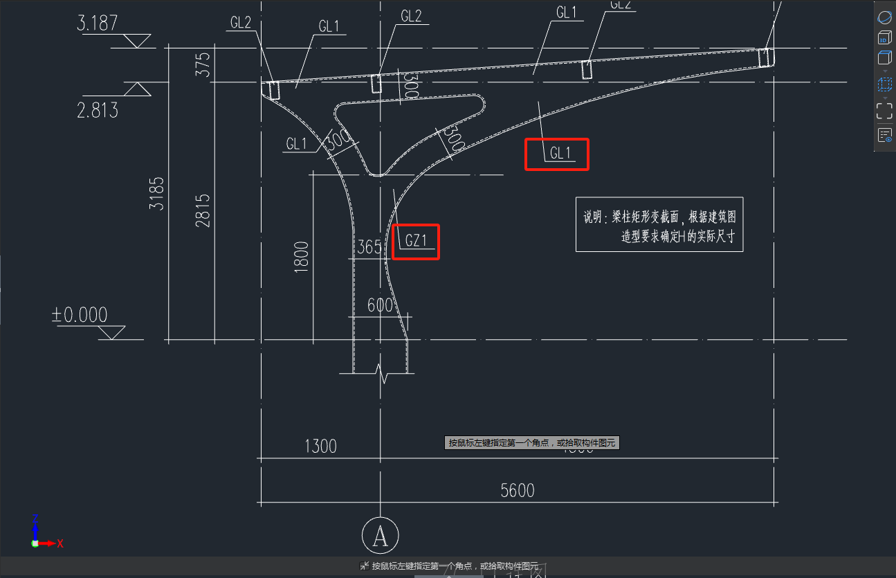

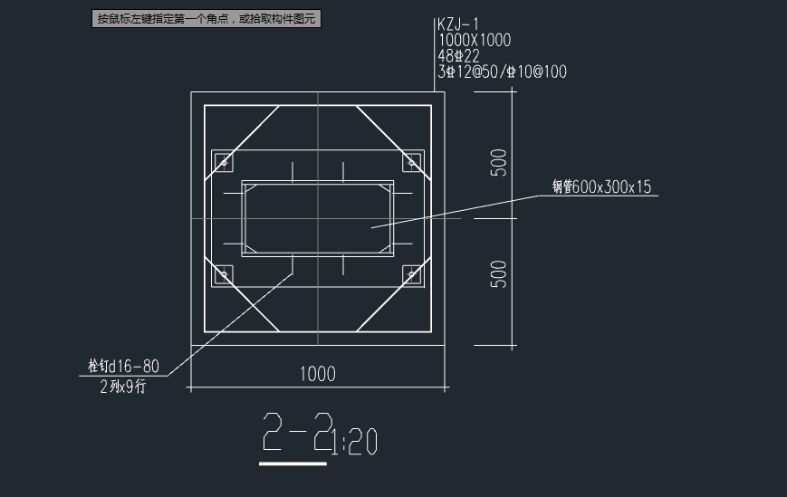

  • 請問依據山東定額,這種不規則的空心箱型鋼柱是實際重量還是對角線重量
    這種不規則鋼箱型空心柱支撐,我是把它拆成鋼板算的重量,但是差了概算3倍,請教應該怎么計算,哪里出錯的。
    空心柱
    型鋼柱
    不規則構件應該是按不同構件的最大尺寸線的面積計算
