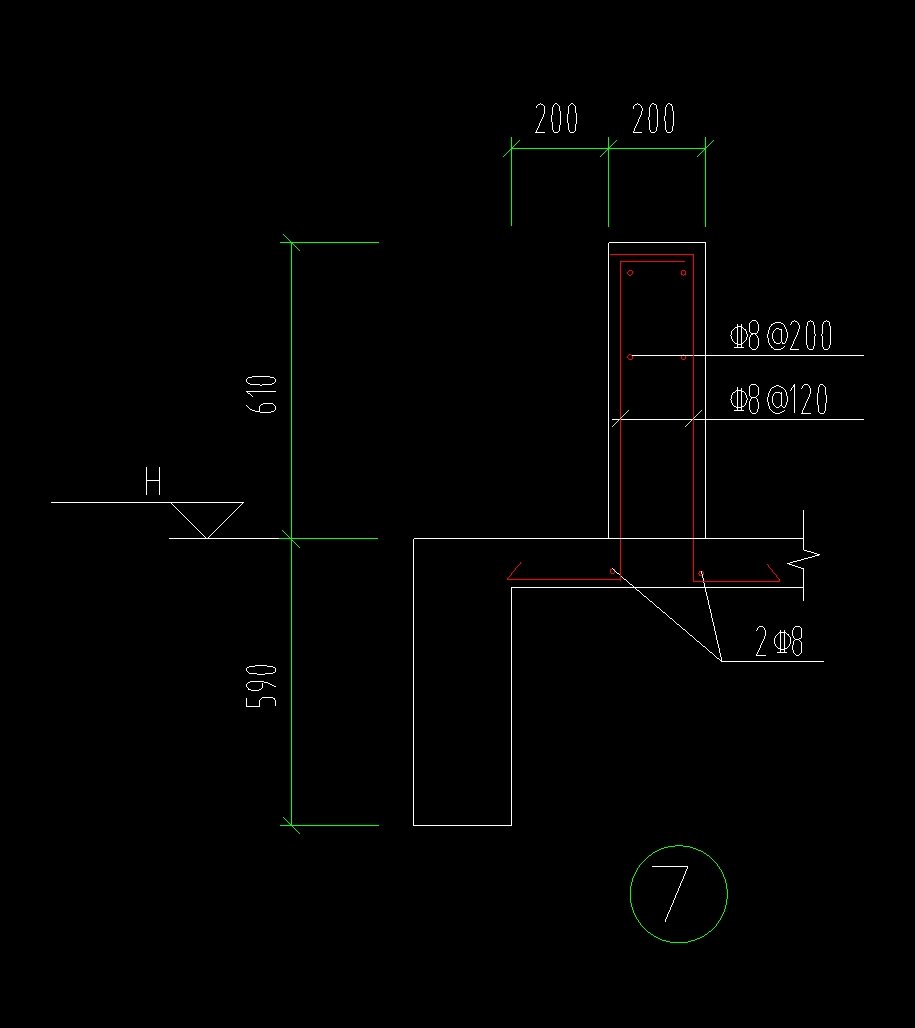

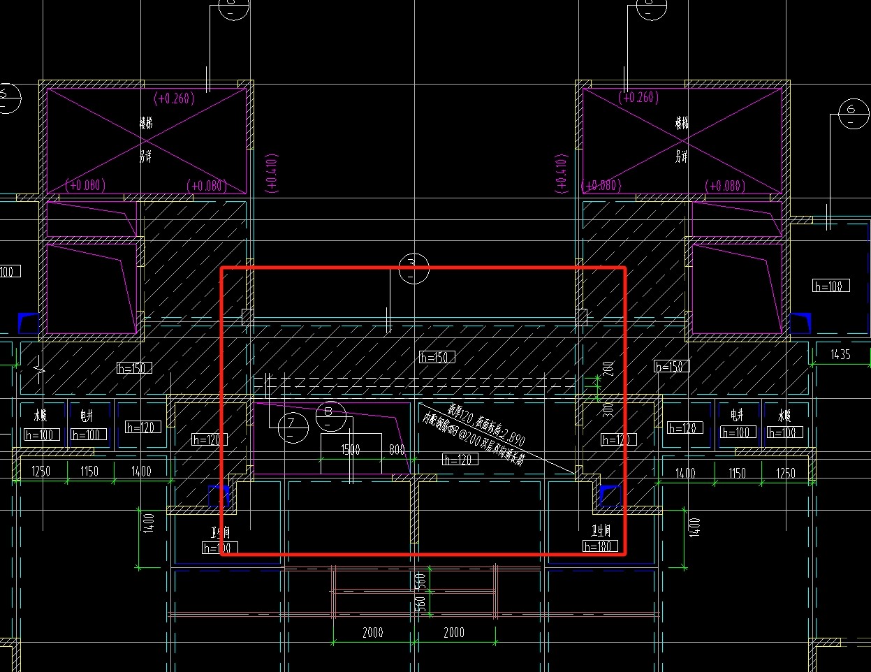

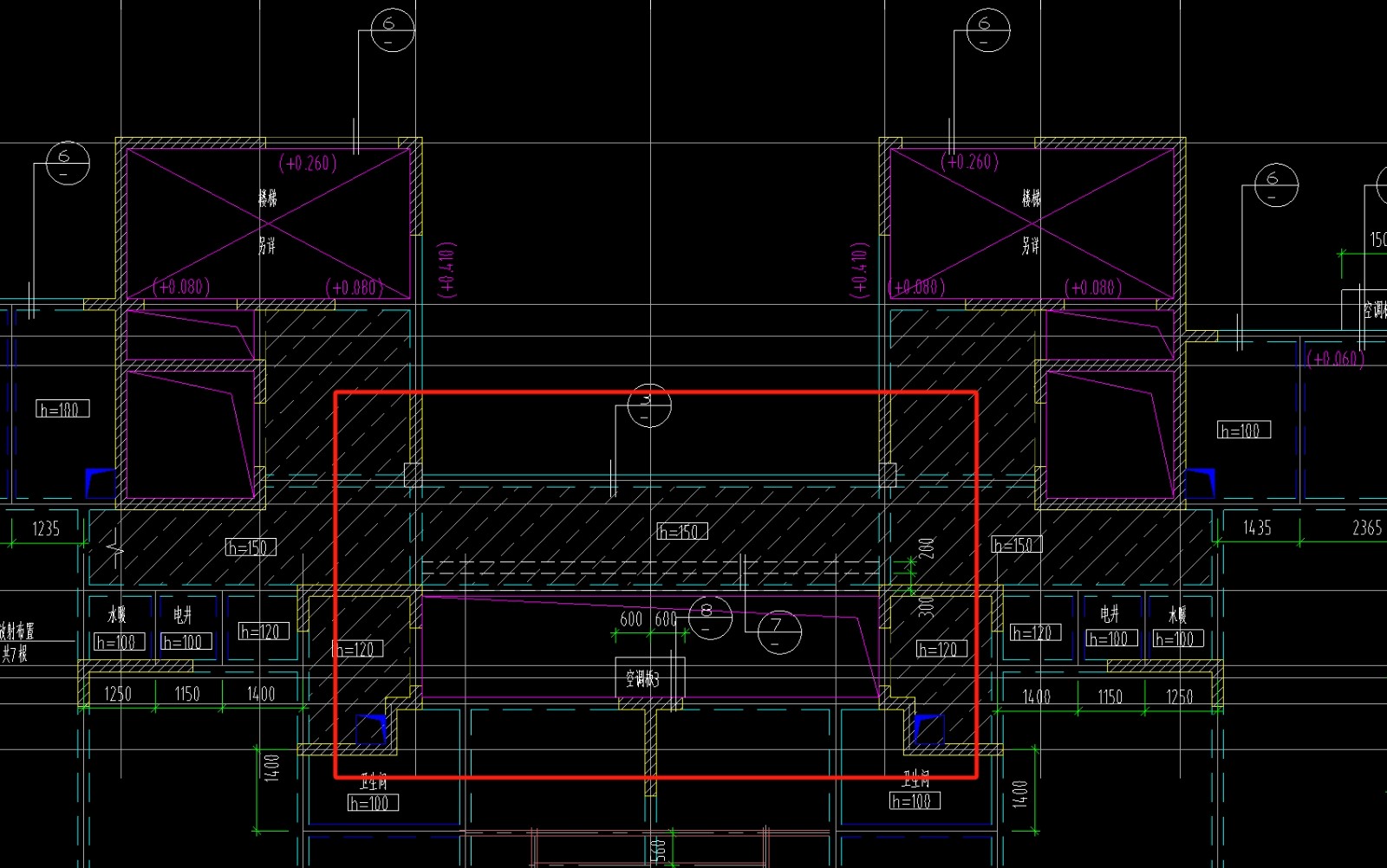

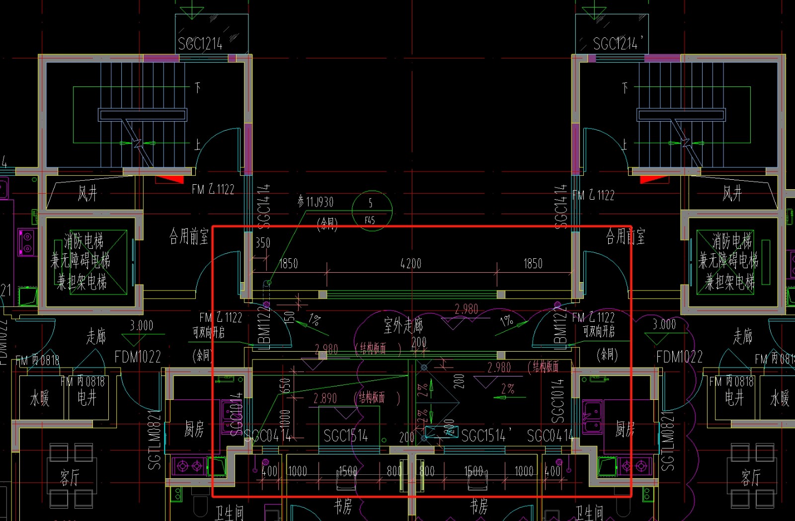

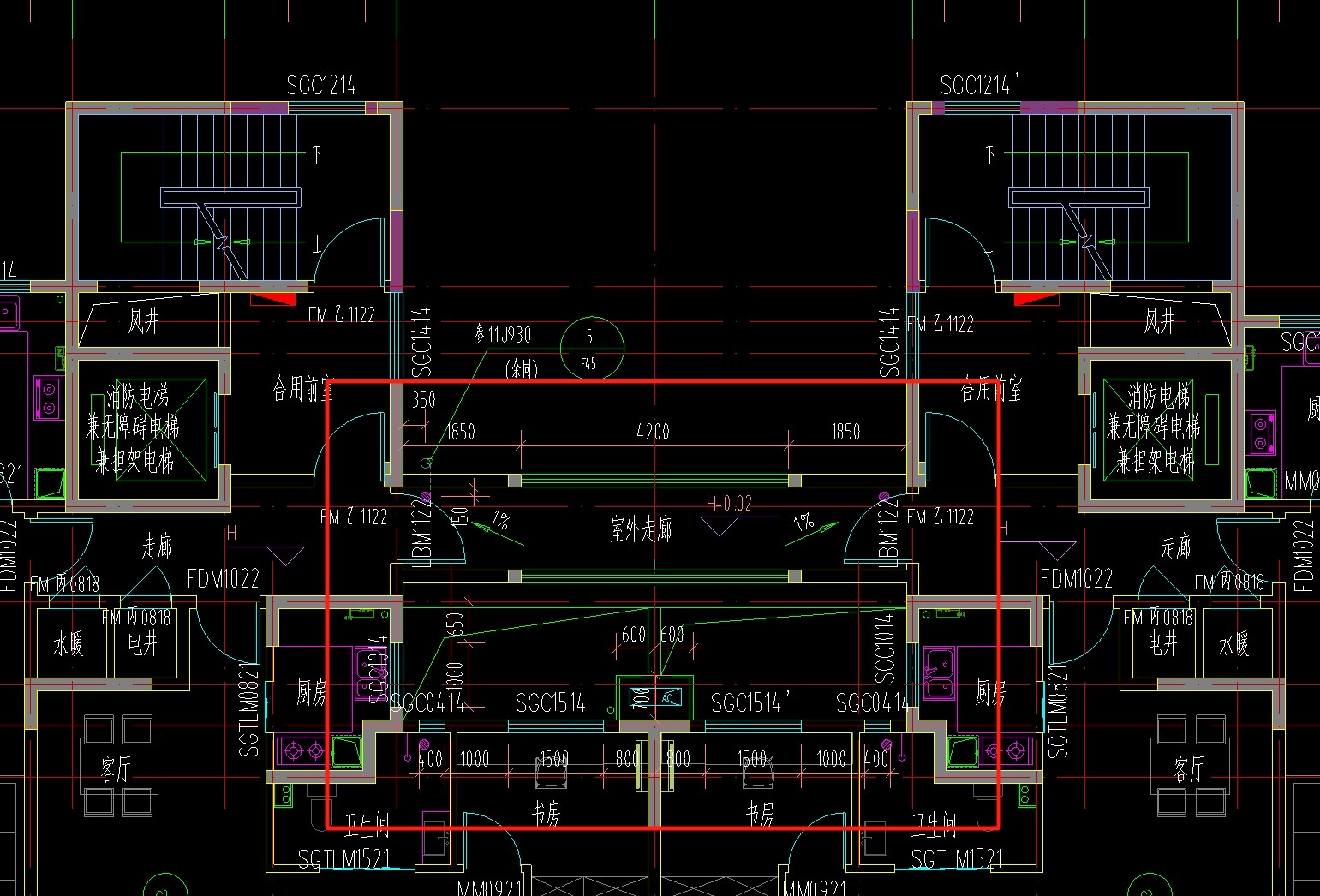

    各位老師專家,這種住宅樓的連廊建筑面積怎么計算啊?

  • 你好,你這個連廊有頂板(上層的連廊是下層的頂)、有維護設施(混凝土底座、欄桿)。那么這個是可以按照1/2計算建筑面積的。
    如果你這個是圍護結構的話,那么就可以計算全建筑面積的。
