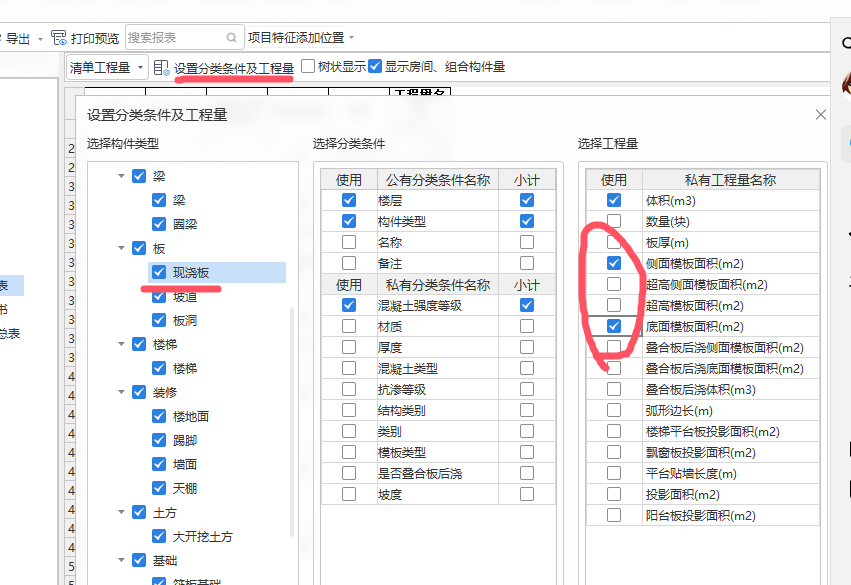

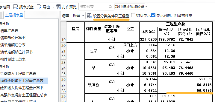

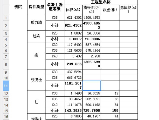

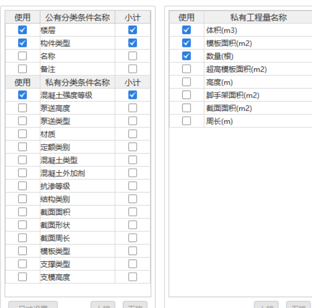

  • 板的工程量匯總計算,怎么出底板和測板面積,我的只有模板面積不顯示工程量!
    顯示工程量

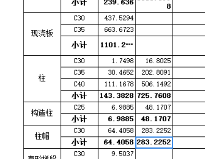

    柱帽沒有底面和側面啊
    2025-03-08 09:01:46 補充
    答疑解惑這個匯總
    2025-03-08 09:07:26 補充
    廣聯達服務新干線柱帽也有側面和底面 但是他匯總了,為什么板沒有?
  • 檢查一下板構件是否有有模板計算公式
