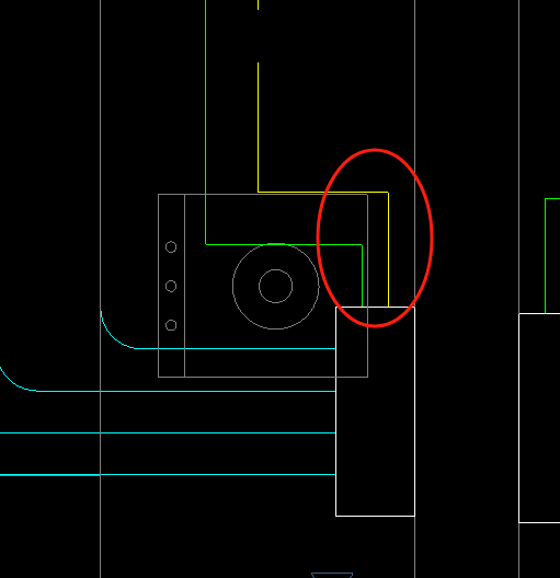

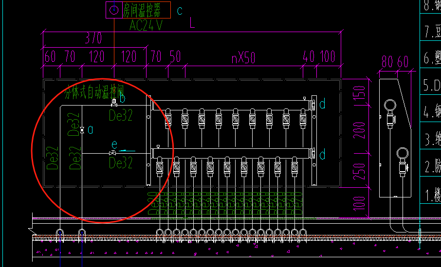

  • 請問這采暖這兩個是不是同一個地方,不需要分開算吧
    分開答疑解惑
全部回答 (5) 首答僅用{{minutesHtml}}
  • 是同一個地方
    2025-03-08 08:08:20
  • 統計有幾戶就有機組分集水器呀,不需要放開計算。
    2025-03-08 08:09:01
  • 標記處是連接分水器的管道,是要在管道中計算的,包括其中的閥門還有溫控閥都要單獨計算的
    2025-03-08 08:15:58
  • 是同一個地方,要分供回水管。
    2025-03-08 09:20:36
  • 是分集水器上供回水二根管需要 分開計算
    2025-03-08 10:25:42
