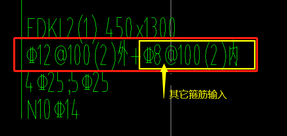

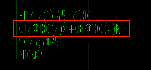

向前看 2025-03-07 20:41:22 | 江蘇省 土建 | 79查看 3回答
雪花飄 飄 鉑金專家
答題: 37073 被贊: 8786
梁箍筋,先輸入一種,匯總計算,,編輯鋼筋,修改鋼筋規格
2025-03-07 20:48:08
星辰大海 鉑金專家
答題: 24126 被贊: 26441
其它箍筋輸入
首次提交 2025-03-07 20:53:39 最近修改2025-03-07 20:54:39 (修改過1次)
nh 鉆石專家
答題: 134811 被贊: 27825
間距內外箍是一樣的,先按外箍直徑設置,繪制后匯總該構件,修改內箍直徑,鎖定
