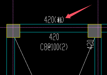

四級鋼HI怎么轉換,cad圖紙中 四級鋼hi,gtj中讀不出來,怎么處理

查找替換,20替換E20,22替換E22,多種規格替換過來

可以用三級鋼代替,調整鋼筋彎曲調整值

CAD圖紙導入到軟件中,四級鋼顯示就變成L了,這要怎么解決?

查找替換也用了,也重新識別了,還是識別不了。

如圖,圖紙中鋼筋顯示為四級鋼,導到軟件中變為了L,如何一建修改回四級鋼?
用軟件中的替換功能會把我KL中的L也替換掉,而且也只能替換成三級鋼,CAD快速看圖編輯助手有辦法一建修改嗎?
