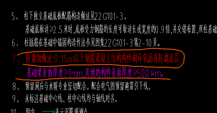

劉興達 2025-03-07 16:12:53 | 河北省 土建 | 40查看 1回答
郭衛科 黃金專家
答題: 24967 被贊: 5993
可以參考瀝青涂膜防水定額,修改主材含量及單價;
2025-03-14 15:20:16
基礎防腐,環氧瀝青涂層,此項套什么定額?河北22定額
2022河北新定額中,地下混凝土表面刷環氧瀝青套什么定額?
基礎梁防腐,環氧瀝青貼玻璃布要求厚度大于等于1mm,這項怎么套定額?河北12定額
如題,謝謝大家
基礎防腐問題
河北12定額套中A8-158 瀝青漆防腐。我想問如果環氧煤瀝青漆防腐就是這個瀝青漆嗎?還是不是一樣的防腐涂料?
油池防腐處理套什么定額?
油池底板、內壁、頂板均需進行防腐處理,油池底板、內壁采用內壁襯玻璃鋼(四油三布),水池頂板地面刷環氧玻璃鱗片涂層。使用河北省08定額,請問分別套什么定額?用不用做底漆,或者刮膩子?
