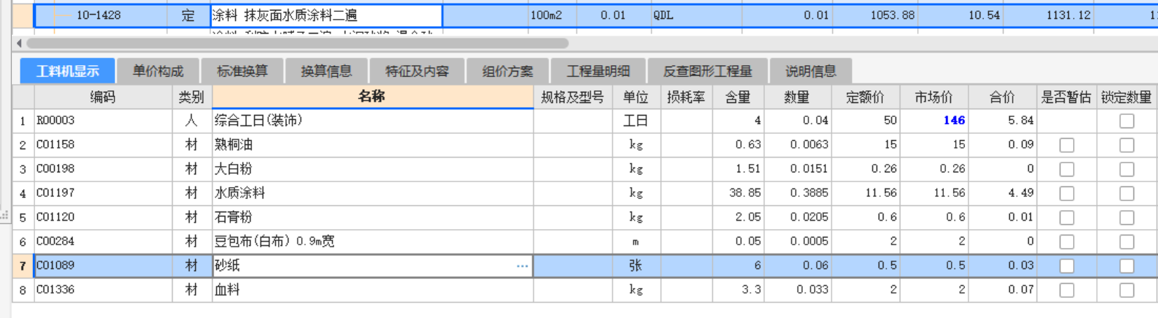

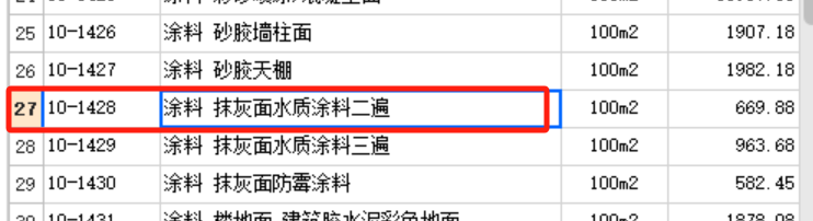

    請問陜西定額,無機涂料加防水膩子套什么定額?10-1428水質涂料中含的膩子是普通膩子,如果是耐水膩子要怎么替換(替換哪些輔材)?或者可以套其他定額嗎?謝謝大佬
    輔材防水膩子
  • 雙擊普通的膩子,替換為耐水的
    2025-03-07 15:07:43
  • 你好,這個可以套取B10-13,然后換算乳膠漆的材料。或者你自己“補充子目”記取費用。
