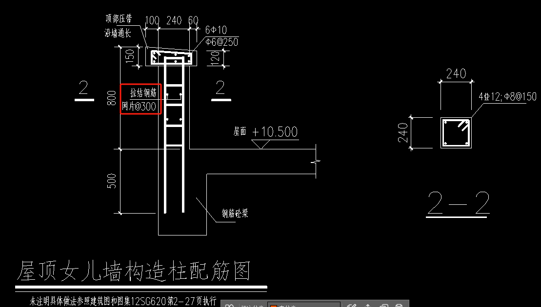

  • 女兒墻構造柱
    女兒墻
    這個拉筋網片@300是什么意思?該怎么設置?
  • 就是剪力墻的水平和豎向鋼筋。
    首次提交 2025-03-07 11:34:18  最近修改2025-03-07 11:35:09 (修改過1次)
  • 水平分布筋拉筋@300
    首次提交 2025-03-07 11:34:36  最近修改2025-03-07 11:35:23 (修改過1次)
