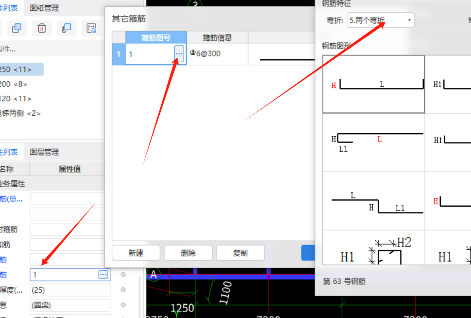

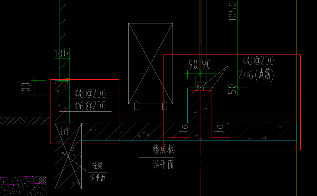

如題,一般來說可以用圈梁來畫反坎,但是想自定義鋼筋,不手算。還可以用什么構件來畫呢?挑檐、欄板、壓頂哪個更好一些呢?

用圈梁處理吧

用圈梁定義布置

山東定額規定反坎套圈梁定額;用圈梁來定義,自定義鋼筋
