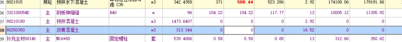

  • 瀝青混凝土還需要有價格嗎
    瀝青混凝土

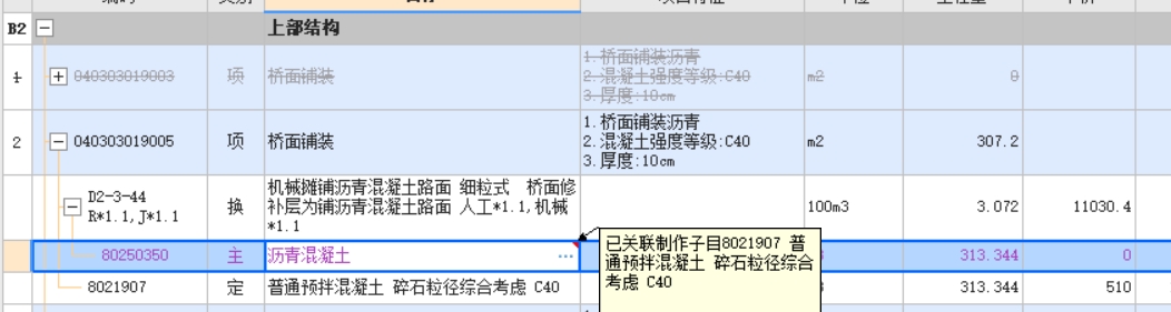

    需要確定輸入主材價格
    清單項目特征有點問題,瀝青混凝土沒有C40這一說;
    如果是瀝青混凝土厚度10cm,就沒有普通混凝土C40
    首次提交 2025-03-07 09:41:16  最近修改2025-03-07 10:00:59 (修改過1次)
  • 需要
    2025-03-07 09:40:23
  • 要市場價
    2025-03-07 09:43:33
