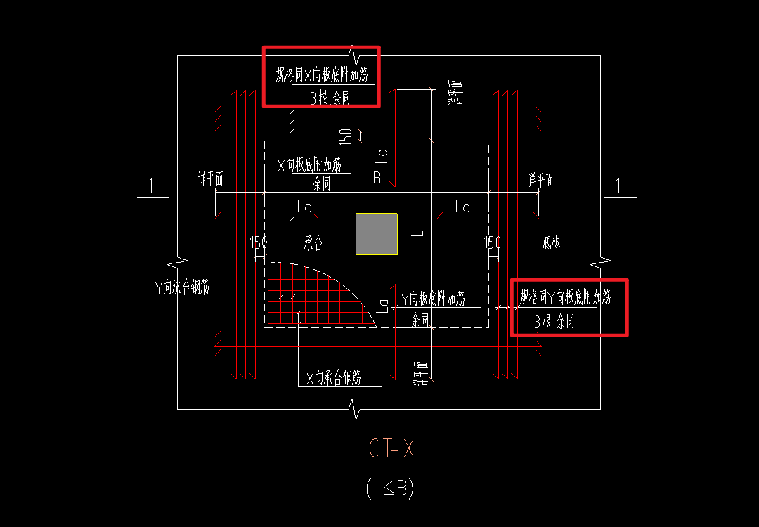

用筏板負筋,直線布置,沿著承臺范圍,承臺邊線外尺寸從平面圖上看,向承臺內伸入la。

用自定義范圍布置的方法布置的。或在其它鋼筋中輸入。

其它鋼筋輸入

請問各位專家這種板底附加筋該如何布置 長度該怎么理解 有的承臺是用筏板布置的
