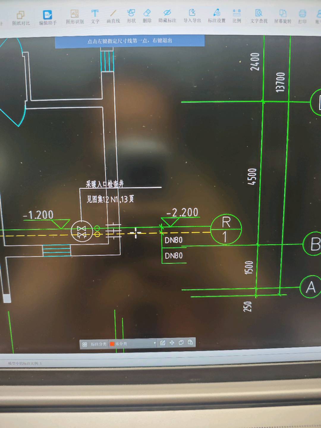

  • 采暖的入戶管一般是多長?設計說明就一頁,沒找到
    可以直接量嗎?從哪到哪量啊設計說明
    不用量,室外部分直接算1.5米就可以了。

  • 結算就是要現場情況確定,或者辦理相應的簽證確認手續

  • 從算至墻外1.5米或第一個檢查井。

  • 截圖中全部計量,采暖管一直計算到暖氣井。
    你采納的答案,不正確。
