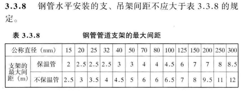

  • 《建筑給水排水及采暖工程施工質(zhì)量驗(yàn)收規(guī)范》GB 50242 - 2002
    支架

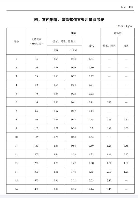

  • 按圖紙要求,定額內(nèi)的含量在附錄內(nèi)有參考答疑解惑
    建筑給排水及采暖工程施工質(zhì)量驗(yàn)收規(guī)范內(nèi)看看
