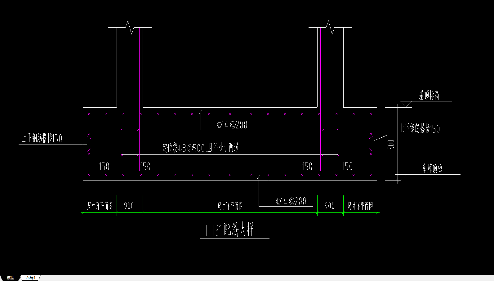

  • 請(qǐng)問各位老師,像下圖里面的這種基礎(chǔ)在廣聯(lián)達(dá)里面怎么布置誒
    然后基礎(chǔ)布置在樓板上,有坡度,又改怎么找坡呢,還是取個(gè)平均高度計(jì)算坡度

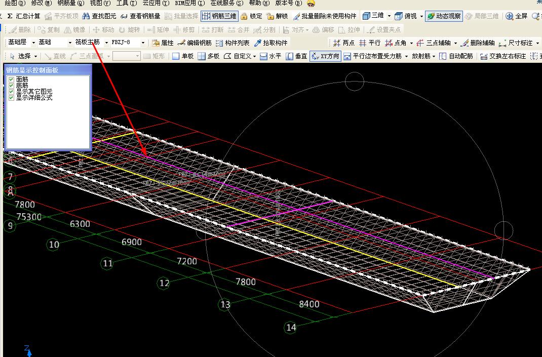

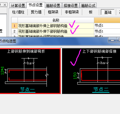

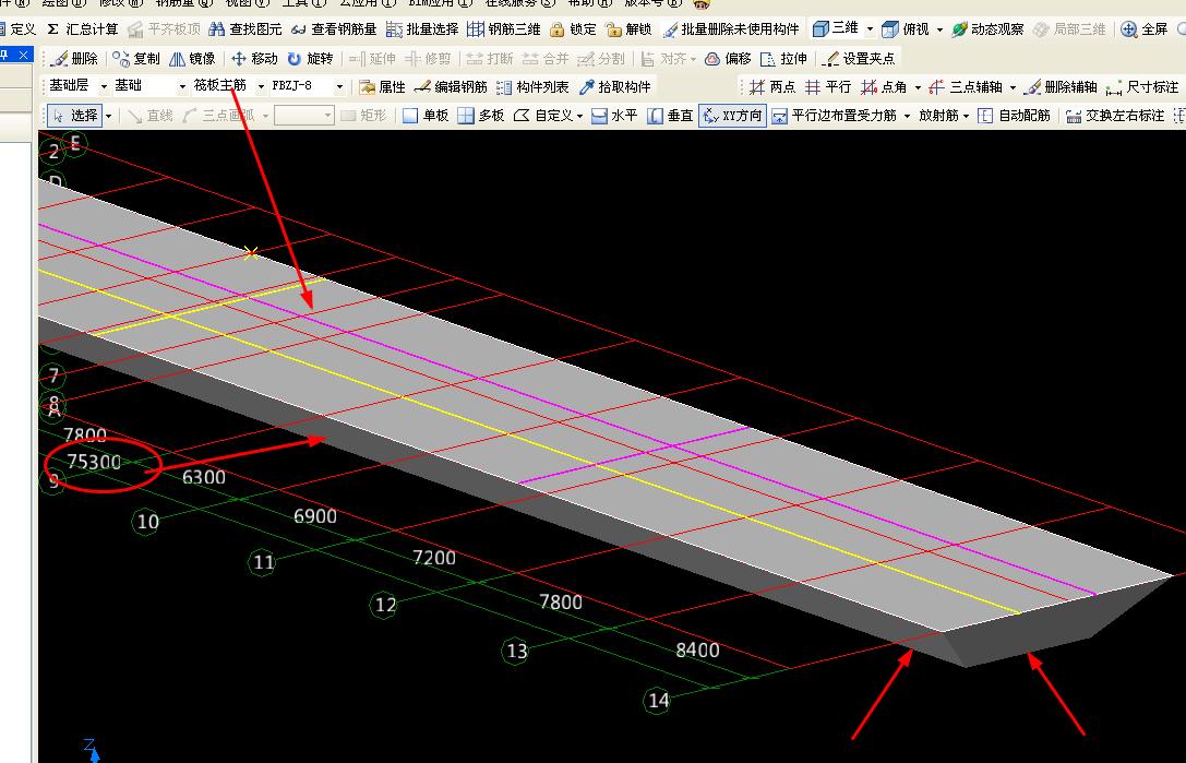

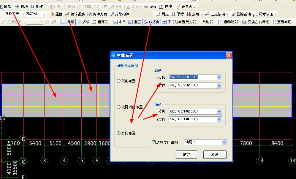

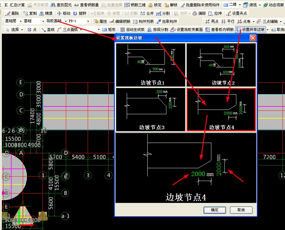

  • 個(gè)人觀點(diǎn),用筏板定義布置。坡度可以設(shè)置的。也可以平均數(shù)取平布置計(jì)算工程量的。

  • 用筏板坡度
