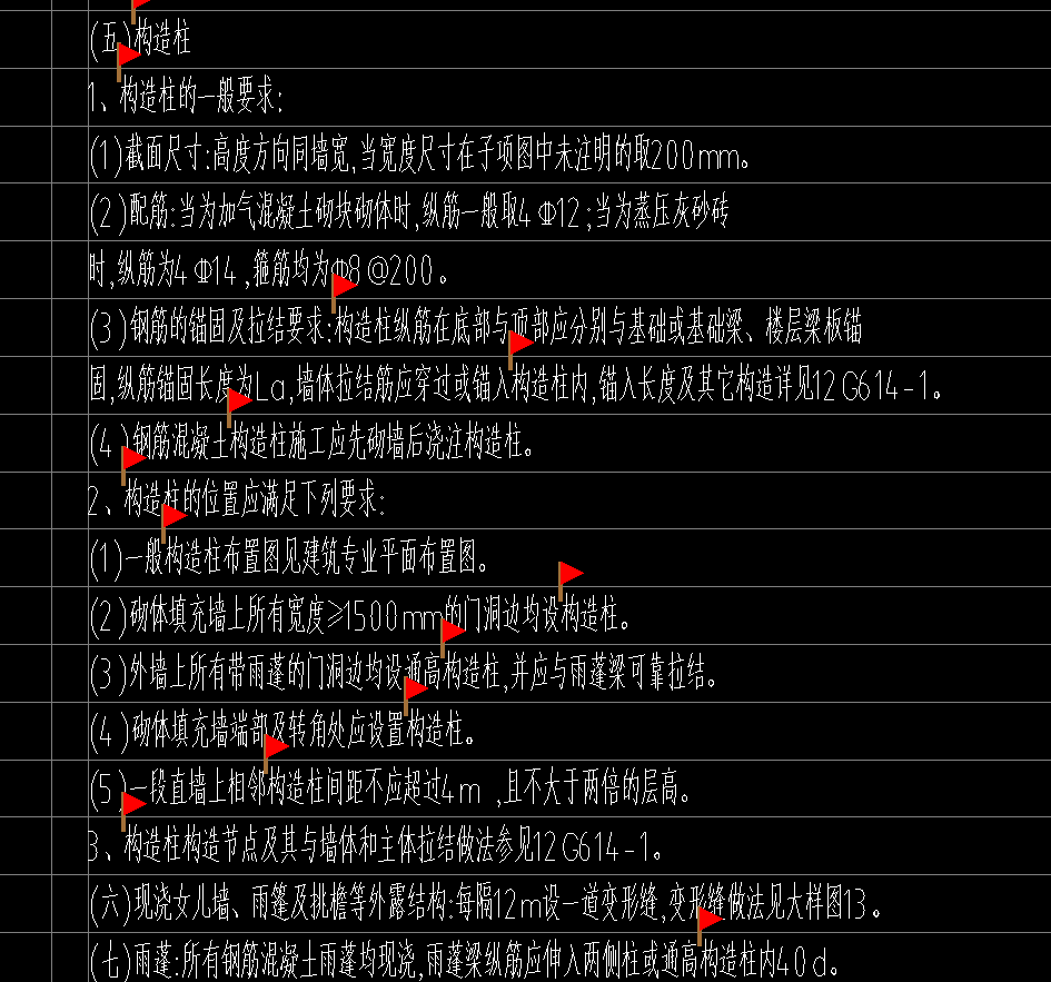

  • 請教一下,構造柱怎么布置,在模型上
    構造柱
    按圖紙說明要求定義,并按對應位置繪制,建議不用生成設置

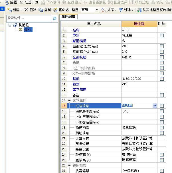

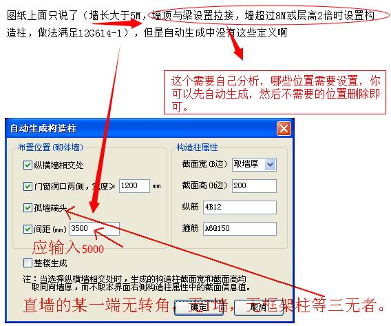

  • 例如下圖的方法:
    構造
    2025-03-06 19:45:20
  • 定義構造柱,然后按說明中的位置布置,也可以在畫完墻體后,智能生成構造柱,在彈出對話框中條件輸入對應的條件生成.
