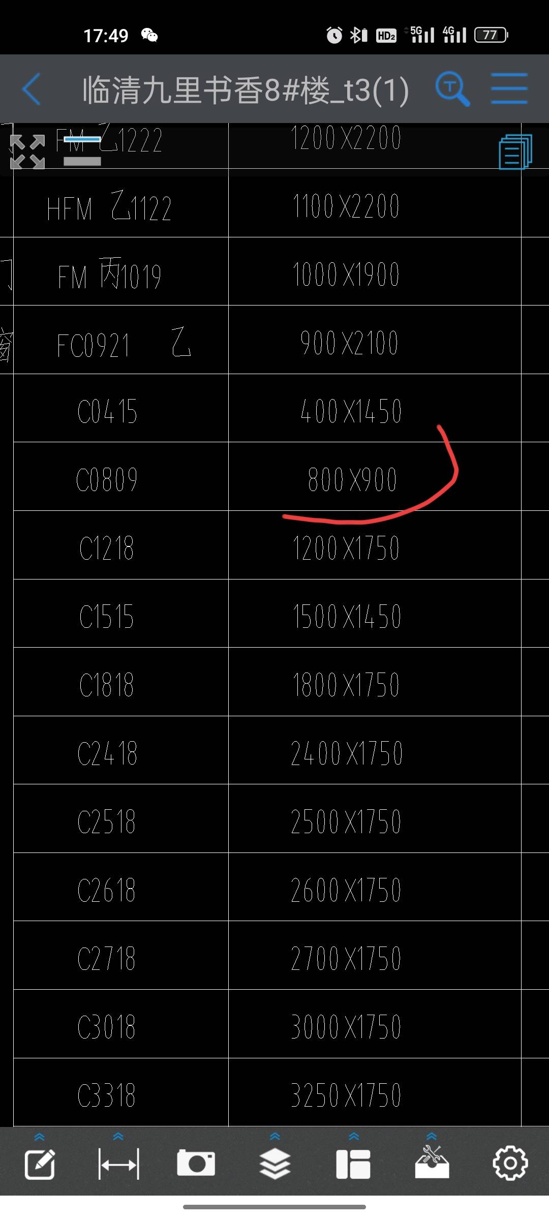

  • 按圖,有疑問咨詢設計
    2025-03-06 17:52:03
  • 衛生間一般是高窗,就是離地比較高,窗900高是正常的
    2025-03-06 17:52:06
  • 去看立面圖,立面圖會有高度
    2025-03-06 17:52:32
  • 看圖沒有錯誤
    2025-03-06 18:01:18
  • 一般是900,
    具體尺寸結合立面和節點看看
    2025-03-06 18:16:45
  • 900mm高正常
    2025-03-06 18:31:16
  • 衛生間的窗高按設計要求即可.
