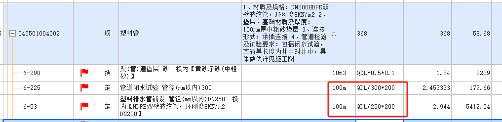

各位老師 這個給的是200直徑的 但是子目里沒有這個直徑是200的 我工程量表達式里可以這樣換算一下嗎?
西瓜先生 白銀專家
答題: 1790 被贊: 1570
不用換算
2025-03-06 16:48:40
大海 鉆石專家
答題: 98326 被贊: 86770
不用換算,200與250套一樣的子目。
2025-03-06 19:22:22
