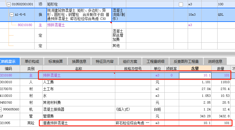

  • 柱定額里面的主材預拌混凝土數量與下面普通預拌混凝土的數量重復
    柱定額里面的主材預拌混凝土數量與下面普通預拌混凝土的數量重復,想請問所有定額的主材與下面材料都會重復嗎?材料匯總提量的時候是不是不用管主材提量
  • 刪掉一個
    2025-03-06 15:48:22
  • 這個套定額時候下面的普通預拌混凝土是關聯的上面粉色預拌混凝土主材,人材機調差時候不用考慮粉色的主材費,主材費為0就行,只調整下面的普通預拌混凝土主材費即可
