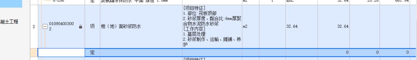

111 2025-03-06 15:14:08 | 陜西省 土建 | 72查看 3回答
大橙子耶 專家
答題: 319 被贊: 70
有定額,直接搜索
2025-03-06 15:18:12
陳工 鉆石專家
答題: 202108 被贊: 47596
套樓地面的防水涂料的定額子目。
2025-03-06 15:19:02
小的大牛 黃金專家
答題: 52517 被贊: 14874
你好,自己補充子目記取費用。或者額你套取涂膜防水,然后換算材料。
2025-03-06 23:21:31
